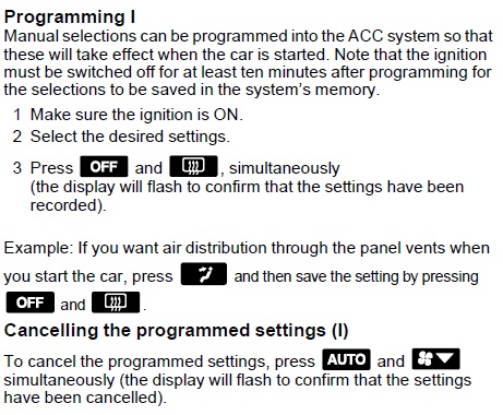

"Kuidas seadistada kliimat nii,et see auto käivitamisel automaatselt AC kompressorit ei käivitaks"-nii oleks vast korrektsem -ja arusaadavam lause.Algselt postitas: Rauno
Kuidas seadistada kliimat nii, et see auto käivitamisel automaatselt ei käivituks?
Kunagi sain sellega hakkama, aga enam ei mäleta teps mitte.
Kui sa Rauno soovid kliimat nii seadistada,nagu oma kustutet postituses mainisid,siis see tõesti ei õnnestu(kliimaseade käivitub alati,kui süüde sees). Kompressori automaatne "väljas" hoidmine peaks alati õnnestuma.Vastasel korral on acc moodul ise vigane.

Vabanda ei saanud aru jälle. Mis on kliima kompresor - kas see mis toodab "külma õhku" või see mis paneb õhu liikuma?
Minu eesmärk on auto käivitamisel hoida acc moodul OFF reziimis (ekraanil põleb OFF kirje).

Mina näiteks hoian ka asja OFF režiimis vaikimisi. Millegipärast on tunne, et vähemalt talvel külmaga on tervislikum (autole), kui kõike korraga peale käivitamist järgi ei lajatata. Võibolla mu oma kiiks, aga noh...
Huvitav, kas meie MY 02 autol on/oli mingi viga küljes ... ca 2 aastat püsis olukord, kus autot käivitades püsis acc kenasti off režiimis - väljalülitanuna. (täpsemalt - kui süüde oli MIN tund-paar väljas olnud enne käivitamist.) Viimasel ajal lülitub acc (vist alati) koos süütega sisse (kompressor kuidas kunagi, vahel off, vahel on.) Ma arvan, et see on peale seda kui ma käesolevas teemas soovitatud programmeerimist proovisin. Püüdsin salvestada olukorda, kus kompressor oleks käivitades off.Algselt postitas: Trionic
(Seoses acc-ga meenub muudki müstilist - eelmisel talvel paksus kohevas värskes lumes tagurdades jäid valgele lumele neoonkollased triibud, täpselt acc-õli tooni, suht täpselt rööpme keskele ... tekkis paanika ja helistasin sulle ... aga kevade saabudes oli süsteemis surve sees ja kliima töötas suvel veatult
Sama põhjus on endalgi. Sügisel niiskemate ilmade algusega sai pandud ta automaatselt käivitamisel aknale puhuma, kuid nüüd ei oska enam Off-i panna.
Erinevalt Jupatsist läheb minu 9-5 kliima ka talvel koheselt tööle kui süüde sisse keerata.
Kuidas ma ta sinna OFF reziimi siis nüüd tagasi saaks?

No tööle läheb ta minulgi, kui on nn. standby olekus. Peale seda, kui mootoritemp jõuab 40 kraadini, hakkab see päriselt tööle. Seda siis AUTO režiimis. Kui ei ole AUTO režiimis, siis sunnitakse kliima kohe tööle.
1. Keera süüde sisse
2. Lülita kliima OFF
3. Hoia OFF ja tagaklaasi soojenduse nuppu korraga all, kuniks kliima ekraan korra vilgutab.
EDIT: ECU hoiab kliimat elus 10min peale võtme eemaldamist. Selleks, et funtsiooni kontrollida, eemalda võti ja oota 10min.

Vot-vot seda vastust ma tahtsingi - tänud!

konditsioneeri kompressor on tõesti seade,mis külma toodab.See,mis "puhub",on salongiventilaator.Kaevusin oma välismäludesse,ja tõesti,minu viga:saab küll manda võimaluse süüte sisselülitamisel,et acc oleks "off". ACC on kliimaseade,ehk siis kompuuter,koos kõikide seadme tööks vajalike komponentidega.
