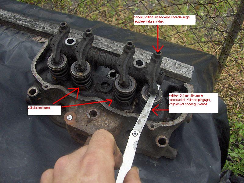

suurte masside pingsal nõudmisel väike õpetus:

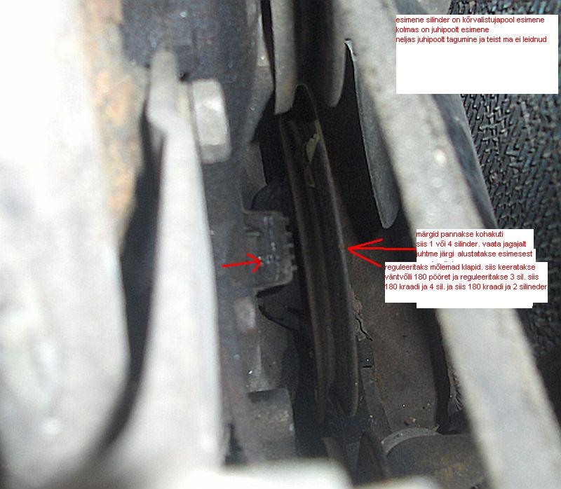

alustatakse algusest
N Juun 29, 2006 12:39
ja jätkatakse

Aga kui need märgid on kohakuti, mitmes silinder siis tavaliselt töös on ja mis moodi sa seda 180 pööret teed? Kas lihtsalt keerad käsitsi seda ratast?
N Juun 29, 2006 16:20
kui märgid kohakuti, siis kas 1 või 4 silinder.
ja keerad käsitsi vent rihmast. ja täpselt 180 kraadi on vaja.

A) s.l. klapp 0.3-0.35 ; v.l. klapp 0.35-0.4
B) mina seda lehtkaliibri asja tegelikult eriti ei salli, eriti just sedasorti klappide puhul, mis omavad ka mõnusalt sissekulunud klapi-nookuri vahelisi pindasid. ja kui "tuugalt" see kaliiber ikka vahele peab minema, kas "1PK tihedamalt" või "1PK lobedamalt"? õige oleks ikka indikaatorkell. kuid - kuna kella paika panemine on paras tükk tööd ja kuna ka 99.9% juhtudest küüliku v4 pole nüüd teab mis võidusõidu sätungis mootor ja kuna inimene on loomult laisk, siis igakord lõpetan ikka ropendades selle lollaka lehtkaliibri variandiga. küüliku klappi saab panna ka täiesti kõhutunde järgi - keerad nulli ja väikse "tiksu" võrra tagasi, kusjuures "tiks" peab v.l. klapil olema "1PK" võrra suurem. "Tiks" on küüliku mootori klappidel kohustuslik. ükskord "teaduse huvides" panin vahed veidi alla lubatu ja käik läks küll väga siledaks ja võibolla ehk ka väheke äkilisemaks , kuid tulemusena küpsetas 300 km ls jooksul paaril v.l. klapil kübarad kõveraks. nii et vt A)

esiveolistel keeratakse ikka nii, et üks ratas õhku ja neljas käik sisse ja keera rattast nagu ise tahad...
vent. rihmast ei ole küll kunagi tulnud pähe keerata, aga kes otsib raskemaid teid, eks see proovib;)
p.s. kui mootor juba täitsa ''kohv'' on, eks siis on rihmast kindlasti hea keerata...

küülikul saab vabasiduriga edasitagasi kah nõkatada - 3.-4. käik sees, küünlad maas. tagumise käiguga peaks saama samal teel "üle liigutamist " tagasi korrigeerida. kui autol on molu maha keeratud siis saab ettevaatlikult vabakäigu puhul keerata ka mingi rihmaratta poldist ( vist tasak võlli ratta) , aga seda peab rahulikult tegema - tasak võlli tekstoliithammakas on defitsiit tänaseks päevaks
R Juun 30, 2006 9:51
Algselt postitas: mart96
kui auto tungi peal ja ratas maast lahti, siis ei ulatu ma enam kapotiall tegutsema.

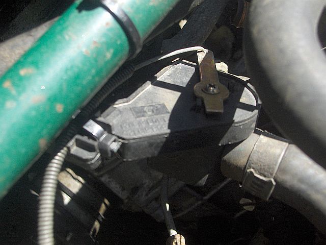

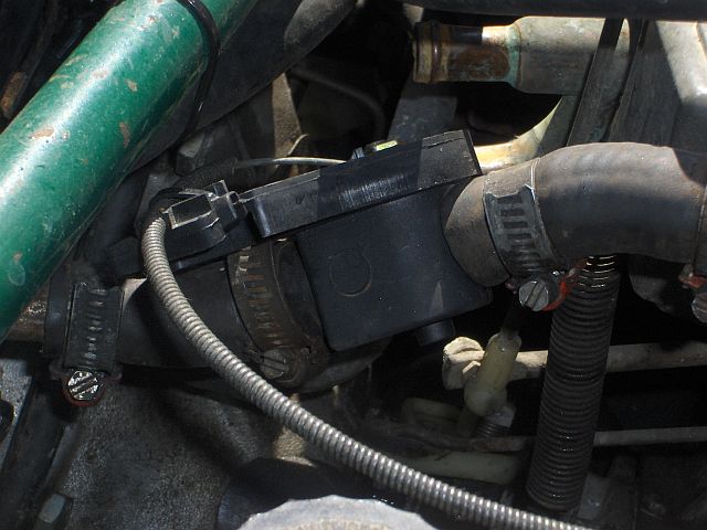

soojenduskraan
K Juul 05, 2006 13:07
teisalt
stennadi
Postitusi: 696
N Juul 13, 2006 20:56
Soojakraan on Volkswagen/Audi kapoti alt?
Nakataja
Postitusi: 393
R Juul 14, 2006 10:39
Sai ka see kraan lõpuks ära vahetatud, kuna vana originaali remont enam ei õnnestunud. Uue kraani leidsin Järve lammarist ja maksin 50 eeku. Ei teagi mis masina oma oli aga suht sarnane selle Ivometsa omaga, ainult torude asend pisut teine. Igatahes paika läks asi täitsa hästi ja tööle ka :thumb:

Klapikambri kaaned võtad maha...ootad kuni kõik maha jahtub juhul kui on kuum mootor.Vändast keerad rihmaratta märgi esikaanel oleva märgiga kokku.Ülemise surnud seisu märgiga. Kui selles asendis vänta liigutada edasi-tagasi veidi siis liiguvad natukene kas esimese või neljanda silindri nookurid vastupidises suunas.
Kui neljanda silindri nookurid liiguvad edasitagasi siis regullitakse 1,2,4 ja 6-s klapp. Kui esimese silindri nookrid liiguvad omavahel siis regullitakse 3,5,7 ja 8-s klapp.
Seejärel keeratakse vänta üks ring ja regullitakse ülejäänud.
Klappe on kokku 8 ja loetakse neid alustades paremalt esinurgast.
Sisselaskeklappide vahe peab olema 0,35 ja väljalaskeklappidel 0,40 mm.
