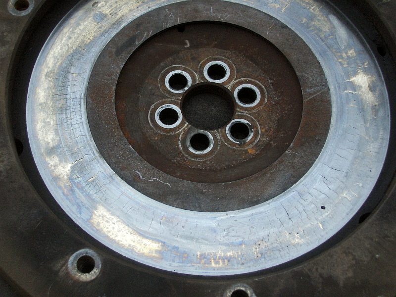

tuli yks vana mees oma saab 96 ga ja kurtis, et autol pole jõudu....
selgus, et sidur täiega libises.
kell 17 hakkasin tegema ja kell 21 oli valmis! uus ketas ja korv ja ka hooratas.+ veel töösiliner.
auto töösilindris liikus kolb vaid ca 1 cm...
huvitav oli , et hoorattal olid liigsest kärsatamisest praod sisse tulnud. radiaalselt sinna, kus ketas vastu hõõrdus. ja mingi 1000 tk oli...
no nii mõnus ikka 96 teha!
pärast panin syyte kah õigeks ja regullisin karpa ära.
nurrub nagu kass.
ja yks pilt kah kenast hoorattast
