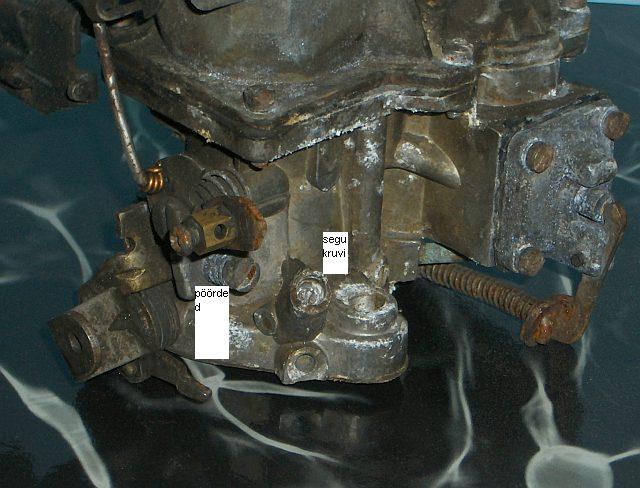

Küülikuaretaja
Postitusi: 854
T Mai 08, 2007 11:14
manifold teine, 2-lõõriline
http://homepage.mac.com/jlw/saabstories/solex/images/00-04-04_03.jpg
T Mai 08, 2007 11:29
arvan, et nii võiks toimida:
regulleerimine:
sooja mootori puhul
segukruvi keeratakse täiesti kinni ja siis 3 pööret välajapoole.
pöörete kruvi keeratakse niipalju vajalikus suunas, et mootor jääks väikestel pööretel käima ca 500 p/ min.
seejäral keeratakse segukruvi vaikselt kuni mootori pöörded tõusevad ja mootor jääb kõige yhtlasemalt tööle. siis taas taas pööretekruvist pöörded keeratakse alla. ja nii kaua kordad seda, kuni mootor jääb kenasti tööle.
siis keerad segukruvi 0,5 ringi väljapoole ja pööretekruvist pöörded sobivaks ( 800...1000)
kõik toimib, kui ujukitase on õige ja tyysid puhtad ja õiges kohas.
