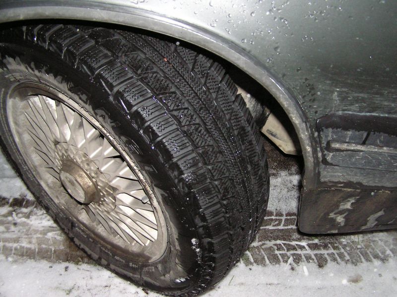

Seda viimast mõõtu oli küll,katsun mitte unustada ja homme täpsemalt uurida. Omale võtsin 205/70 ,väga head lumekummid jooks oli mingi 3,5 kilo vist.
N Nov 29, 2007 19:16
tutikad ostsid või?
janek555
Postitusi: 650
Asukoht: Võhma
N Nov 29, 2007 19:27
Tutikad ikka,mitte prot.
