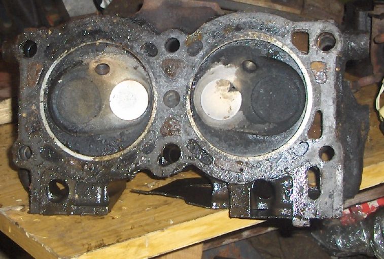

pilt saabiiire 95 plokikaanest ( seestpoolt)
vasak vl.klapp on välguga liiga pähe saanud aga parem vl.klapil on kenasti näha, mis värvi see on.
"segu 7" kohta, millega ta sõitnud, annab ehk ise kommentaari.

Mina olen pannud 98 + pliiasendaja (aluseks Soome foorumist loetu), aga see ei pruugi vähimatki öelda selle klapi põlemise kohta, arvestades seda, et minu käes oldud aja jooksul töötas tal kogu aeg vaid kolm silindrit. Seega oli see klapp suure tõenäosusega põlenud juba Soomest tulles. Mida talle Soomes paaki kallati, seda ma ei tea.

aga see selleks. olles ise ka mitu klappi 95 ga sõites sisse põletand ja teades seda kaanevahetamise töömahtu, siis pigem hoian tagasi, et mitte seda tööd liiga tihti ette võtta. muidugi klapivahe kadumisest annab vähe lonkav mootor kohe märku ja seda tasub võtta tõsiselt, sest klappide reguleerimisele jua ega ei kulugi.
