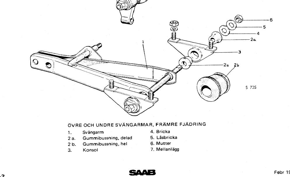

Oma 95'te kokku pannes avastasin, et olen tellinud valed õõtshoova puksid. Ehk siis lähevad kahelt poolt surutavad aga mul on terve komplekt ühelt poolt surutavaid pukse (nüüd müügis :)). Tuulasin ka netis aga selliseid nagu minu autole läheb ei ole kusagilt saada. 900l paistab olema sama õõthoov aga kas ka samad pukid? Või teab keegi mõnda urgast kust selliseid pukse saab ja mis alusel on küülikud erinevate esisildadega?

Kuna ülemised puksid on väiksemad kui alumised siis proovisingi ülemisi pukse kõigepealt alumisel õõtsal ja kuna need ei sobinud siis tegingi paanikat :) Tegelikult annab mõlemaid üksteisega asendada, ehk siis kahelt poolt surutavaid ühelt poolt surutavatega. Nüüd on veel puudu uued satbilisaatorivarda kõik puksid
