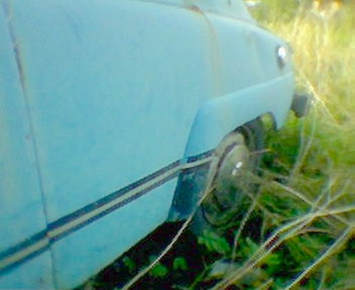

ehk milline paistab tagatiib ilma tihendita
kuda 96 tagatiib on kokku keevitatud ja kuidas seda mitte kokkukeevitada

Mul paar asjatundmatut küsimust, teades kui roostelembene koht see 96-l on: kui mõne aasta pärast oleks vaja sinna ligi pääseda, siis kuidas? Ja kas sel tagatiibade kinnikeevitamisel peale tihendikoha kaotamise ka muud praktilist eesmärki on? Mitmel projektil internetis sama liigutust kohanud.
Lõpptulemus on ilma tihendita ilusam muidugi.

mulle jah see kokkukeevitusvariant ei meeldi.
pigem suure rahulduse pakub see, kui ehitada yles kereäär ja tiivaäär ja kui need superhästi kokkusobivad! siis 6 tykki kindlustatud!
praegusel autol kavas veel tiivad ennem värvida ja siis tihendiga kylge kruvida, siis jääb kena must tihend ilusti vahele!
