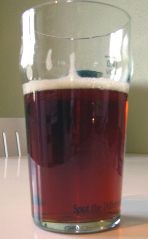

Õlle suhtes väga kusisel ajal on kraanist hää õlut lasta.
Õllest
Nii head õlut, kui austraalia maltoosast sain, pole mul veel varem õnnestunud teha. Rakvere maltoosat enam kunagi ei kasuta.
Samas on ka sellest korrast üht-teist õppida - õlu tuli liiga magus. Järgmine kord panen vähem suhkrut:
Üks hägune pilt kah:

Postitatud: P Apr 29, 2007 21:07
Postitas romza
selline pilt praegusel "kuival" ajal on tõesti narrimine
Aga noh :beer:
Õlleankur + loba teemal koduõlu/siider
Postitatud: P Apr 29, 2007 21:12
Postitas ill
Värv on paljutõotav! :beer:
Postitatud: P Apr 29, 2007 21:36
Ütleme siis nii, et maitse oli hää jah..:D Siin pildil on isegi läbipaistvam, kui see, mida ma proovisin..:) Pisut magus jah. Ärajoodud kogus mõikas küll :beer: Ehk alkoholi oli seal sees küll.
Postitatud: P Apr 29, 2007 21:41
Postitas suur
Sulle teadmiseks, et läbipaistvus on viimastel päevadel tulnud. Suhkur on suht ära käinud ja enam nii magus pole. Pähe hakkab mehe moodi.
Tundub, et õlu on valmis käinud - rõhku enam üles ei aja ja üllatavalt selge on. Joobe ajab küll üles. Ajastus oli hea....
