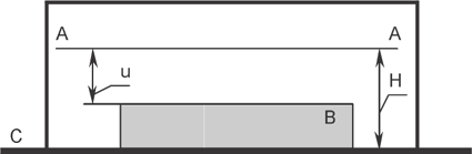

Natuke tuledest ja kasutamisest.
Kood 205. Eesmised udulaternad
Nõuded: 1) M ja N kategooria sõidukile on lubatud paigaldada vastavalt E-reeglile nr 48 või direktiivile 76/756/EMÜ kaks E-reegli nr 19 või direktiivi 76/762/EMÜ nõuetele vastavat eesmist udulaternat ja L kategooria sõidukile üks või kaks eesmist udulaternat. Eesmiste udulaternate paigutamine haagisele on keelatud;
2) lubatud on kasutada või tähisega eesmisi udulaternaid, mille hajutiklaasil on täht «B»;
3) eesmiste udutuledega koos peavad lülituma eesmised ja tagumised ääretuled ning numbrituli;
4) eesmise udutule valgusvihul peab olema ülal järsk, selgelt nähtav valguse ja varju piir;
5) eesmise udutule värvus peab olema valge või kollane;
6) eesmise udulaterna valgusava alaserv ei tohi asetseda madalamal kui 250 mm ja ülaserv kõrgemal lähitule laterna valgusava ülaservast ning M 1 kategooria sõidukil kõrgemal kui 800 mm maapinnast. Laterna valgusava välisserv ei tohi olla kere välisgabariidist kaugemal kui 400 mm;
7) ekraanile langeva valgusriba ülemine piir peab olema 5 m kaugusele ekraanile kantud eesmiste udulaternate optilisi keskpunkte ühendavast teljest madalamal alltoodud tabelis 2 esitatud suuruse «u» võrra:
Tabel 2
Mõõtmed millimeetrites
H u
kuni 350 0
351...500 50
501...650 100
651...750 150
751...850 250
851...1000 300
Joonis 11. Udulaternate ekraaniga kontrollimise skeem.
vt lisatud pilti.
A – eesmiste udulaternate optilisi keskpunkte läbiv rõhttelg;
B – ekraanile projekteeruv valgusriba;
C – teepind;
u – valgusriba ülemise piiri ja laternate optilisi keskpunkte läbiva rõhttelje kõrguste vahe;
H – eesmise udulaterna optilise keskpunkti kõrgus teepinnast.
Kontrollimine:
1) TÜ – vaatluse, ekraani või esilaternate kontrollseadmega vastavalt direktiivile 96/96/EÜ (paranduste direktiivid 1999/52/EÜ, 2001/9/EÜ ja 2001/11/EÜ);
2) TK ja TJV katsetustel M ja N kategooria sõidukil vastavalt E-reegli nr 19/02 või direktiivi 76/762/EMÜ (paranduste direktiivid 87/354/EMÜ, 1999/18/EÜ ja 2006/96/EÜ) metoodikale ja paigutus vastavalt E-reegli nr 48/02 või direktiivi 76/756/EMÜ (paranduste direktiivid 80/233/EMÜ, 82/244/EMÜ, 83/276/EMÜ, 84/8/EMÜ, 89/278/EMÜ, 91/663/EMÜ ja 97/28/EÜ) metoodikale ja L kategooria sõidukitel vastavalt E-reegli nr 53/01 või direktiivi 93/92/EMÜ (paranduse direktiiv 2000/73/EÜ) metoodikale.
[RTL 2007, 37, 636 – jõust. 7.05.2007]
