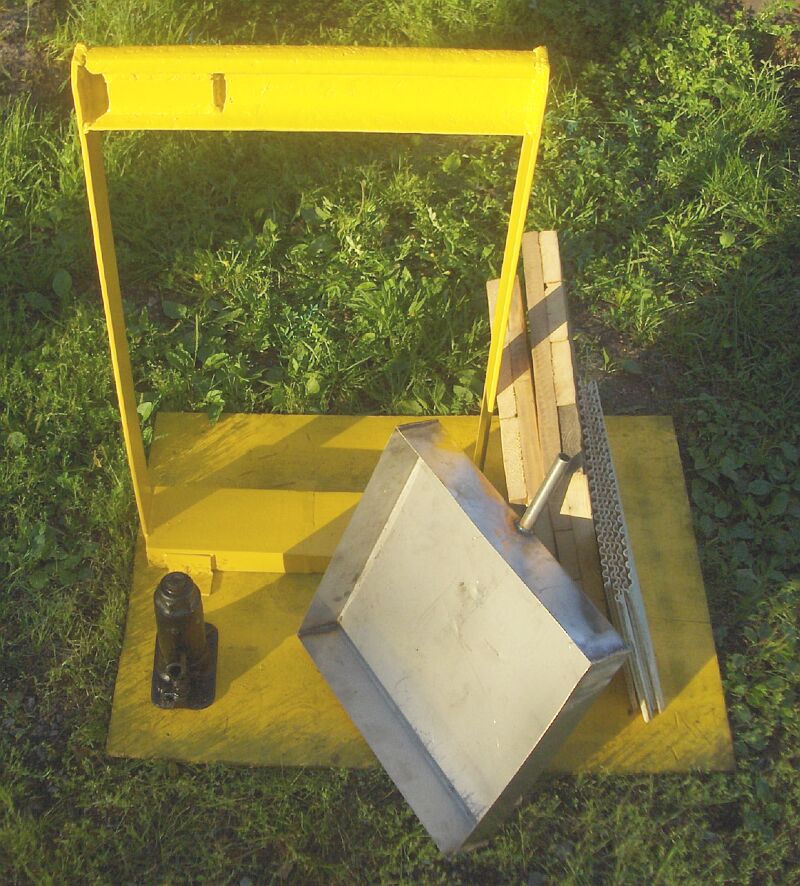

Sellele asjale tuleb kohe teha modifikatsioon. Pressile siis. See pealt keeratav käkk unustage ära, seal kasutatakse korralikku vähemalt 5 tonnist tungrauda :P Siis saad mahla kätte, muidu jääb ca 1/4 sisse.
Ja mahlapressiriie on kõige lihtlabasem voodilina. A see peab vastu ca ühe hooaja. Vähe tugevam linane riie on bueno. Kestab isalt pojale.

eks tehtud neid pressegi, hydraulilise tungiga jne.see lihtsalt sellel aastal kõige viimane komplekt oli. aga töötab ka selline variant ja enda tarbeks kõlbab vägagi.

ega pressi pole vajagi ringi keevitada vms. Seesama eelmisel pildil, millel see 'vänt' pääle käib, sellele saab ideaalselt tungi vahele sokutada 'as is'. Selliste rängemate ca 8 tonniste korral (vanad zilli omad), kippus vähe kaardu tirima, a kestis ikka pealt 10 aasta, puru ei läinud. Niiet ostke mant ära, kohalikust autopoest tung juurde ja tuld, raha eest mahla tegema :)
Sellise varustusega pressib 200 liitrit päevas ära mis koliseb :)
