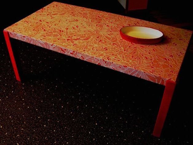

Kas keegi ise valmistab või teab soovitada mõnda kohta kus valmistatakse mööbli detaile? Soov on ehitada kohvilaud, selline paksust puit plaadist. Plaadil ja jalgadel paksust 7-8 cm. Üritaks läbi saada soodsamalt kui 4000 krooni, sest just nii palju maksab selline laud poes. Lisaks ise tegemise rõõm :)
Tegin 3D-s render-i ka milline lõpptulemus umbes olema peaks:
RENDER

Vaadates laua ülimalt minimalistlikku (aga samas stiilset) disaini ning hinda, siis julgen küll oletada, et poes pakutav on täispuidust.
märksõnaks on ilmselt liimpuit. veidi firmade lehtedel ringi tuhlates jäi silma sellised plaadid/postid nagu viimase kahe pildi peal:
http://www.leigola.ee/index.php?page=810
Kas taolisi plaate tallinnaale lähemal ka keegi pakub? Taoline naturaalne puidu toon sobiks ka väga hästi, tõmbaks värvitu lakiga üle, jalad tappidega alla ja valmis.

liimpuit ja tamm 80mm paksusega?! ei saa sa kindlalt odavalt kätte kui leiad isegi kes selle valmistaks.
leigola puhul juhin tähelepanu veel niipalju,et namad pakuvad max paksusega 50mm.

Odavamalt kui 4000 krooni võid Sa saada selle siis, kui Sa teed ta kohalikust okaspuust. Väärispuust tehes oleks võimalik plaat teha õhem ja servadesse lasta liimida paksendus. Aga otsas ja külje peal näeb see erinev välja (puidu süü kipub piki puitu jooksma).
Ja siis on see jalatappide asi - need peavad tagama täisnurksuse ja olema jäigad.

Selliste asjadega on tihti nii, et odavam on poest valmis asi ära osta, kui ise lasta teha.Ja kõik ikkagi taandub selleni, et millist kvaliteeti tahetakse.
Sinu jutt on raske selles osas, et räägid liimpuidu plaadist ja postidest, kus on toodud viide tammele ja saarele.8 cm tammeplanku on nii kallis, et see laud läheb kalliks.Viites toodud lehel on maks paksuseks 50 mmm.7-8 cm saamiseks peab neid vähemalt kolmest kihist tegema.Keegi peab hööveldama, liimima, lõikama, lihvima, laua kokku panema.Tamme kuubi hinda alla 10 000 ei ole.Männist saaks selle odavamalt, aga see on pehme.Kui teha vineerist või saepuru plaadist, siis tahaks ilmselt spooniga kaetud külgi.Kuigi mulle isiklikult meeldib ka sellise paksu asja puhul vineeri katmata kihiline külg.
Seega on raske.

Kui otsid naturaalset välimust siis soovitan, ja nagu Timutit mainis, osta nt. kasevineeri ja lase vastavasse paksusesse liimida ning detailid välja lõigata ning kokku liimida. Kui ei meeldi kase ristlõike kihtide eksponeerimine siis nendele kohtadele spooniribad peale. Kaalu tuleb küll omajagu aga see-eest suurtemate pidude korral on tagatud laua vastupidavus ka juhul kui keegi laual tantsida tahab. Kui on aga soov saada mõne väärispuu tunnetust siis seda saab lihtsalt ja odavalt tekitada erinevate toonlakkide ja -peitsidega. Laki/peitsi/õli valimisel arvesta aga sellega, et kuumad nõud (kohvitass) võivad tekitada kahjustusi v. ebameeldivaid kujukesi. Seega iga suvaline toode ei pruugi sobida. Tõsi ta on - kui tahad teadmist, et sul ikka tegu 100% väärispuiduga siis läheb materjali kulu ikka suhtkoht kalliks. Tavaliselt teostatakse sellise laua "massiivsus" nii, et liimitakse pealmisele platele küljed juurde. Et kui paned käe laua alla siis saad aru, et plaat on tunduvalt õhem kui väljast paistab. Jalgade tappimisega on selline lugu, et kui sul pole plaanis seda igapäevaselt lohistada mööda põrandat ja ei koli iga 6 kuu tagant siis lihtsalt liimid jalad plate külge kinni. Muidugi sõltub kui kõrge sul laud tuleks.
Et materjali hindadest arusaam tekiks siis sellise robustsema (mustad, lahtised oksakohad jne) materjali hinnad saad puumarketist. Oluline on veel see, et kui hindasid uurid materjalidel siis puidu niiskus ei tohi olla üle 8%. See on mööbli valmistamisel ülemine piir. Suurema niiskusega materjali puhul võib hiljem tekkida kuivamisest tingitud pragunemised ja muud hädad.
Ehk - nagu Timutit ütles - tihti ongi odavam osta poest. Kuid lõpuks oles SINA see otsustaja, mis rada pidi kõndida.
Kui vineerist laua valmistamine ja selle "triibud" sind huvitaksid siis anna teada, ehk saan aidata.

Ei paistnud, et keegi oleks MDF'i kasutamist maininud. Olen kokku puutunud erimööbli valmistamisega ning suurem osa sellistest laudadest tehakse MDF plaadist. Saadaval kuni 50mm paksutena ning vajadusel liimitakse mitu tükki kokku, et saada vajalik paksus. Väga lihtne töödelda ja viimistleda. Hiljem kas spoonitakse või värvitakse. On ka süsinikriidega ilmestatud.
Guugeldades leidin ka ruutmeetri hinnad
Näiteks 50mm plaadi ruutmeeter on 356.- + km
Pärineb siit: http://www.repal.ee/
Ainus tööriist mida selle laua tegemisel vaja läheb on plaatsaag ja puur. Mitte rohkem kui päeva töö.

Faasi saab käsitsi tehtud ja aukude jaoks sobib drell puuri ja täpse käega. Või on mul midagi kahe silma vahele jäänud?
Puitu võib leida küll, aga kes selle liimplaadiks teeb on omaette küsimus küll jah. Kui 7-8 cm paks plaat peaks olema, siis tõesti ehituspoest ei saa, kui tahad õhemat, võid leida vabalt, jalgadega siis juba iseasi, et kust saada sarnast kaske, saart või tamme.
Mul endal näiteks olukord, et on olemas kuiva saart, vägevas mõõdus head puitu, endal tööriistu pole, paksusmasinaid, kohta kus liimida, head saagi, puure jms. Ise olen netist leinud kuiva tamme planku, või plank on isegi vähe öeldud, ei maksa väga ulmet midagi, kõlbaks ülikihvti trepi teha majja, mille plaani mul veel pole ja seega nagu ette ei osta kui pole plaani ja kusagil kuivas hoida...
Samas on mul üks tuttav kel on tööriistu ja kelle kodu on täis ise liimitud ja tehtud asju, seejuures ka puidujääkidest, tammest-saarest. Uskumatut tulemust võib seal näha ja ei mingeid freese. Eksootilisest puidust lendõngeputukate sidumisvahendite alus näeb välja tal nagu tehasest tulnud, kuigi käsitöö.
Ise olen veneaegsest plaadist köögikapid käsisaega! ümber ehitanud ja mööblivärviga üle värvinud, uksed tammespooniga lasin lõigata ja hingede augud freesida, kogu köök ei läinud pea midagi maksma ja kinnsivarahindaja vaatas, et ooo milline äge sisseehitatud köök ja sain plusspunkte selle eest, niiet saab odavalt ja läbimõeldult ja oma ideid ja aega panustades küll. Seega tahan lihtsalt julgustada Mihklit.
Enda esimene puidutöö korteris oli tammeplankudest, laudadest ja murtud punasest tellisest maitseaineriiul, mis on seni mu vingeim töö vist. Oi kuidas tahaks teha lapsele pikendatava voodi, telekaaluse, mingi laua ümber ehitada arvuti-kirjutuslauaks. Aga kõigeks selleks on vaja pigem aega, mitte raha. Sõpru ja tutvusi vahel ka, aga ennekõike tahet, ideid.
Lihtsama vastupanu teed minna selle laua puhul on osta ja saab alla 4000, kunagi oli sarnane laud täispuidust minu arust Jyskis, parandage kui ma eksin. Seal on samas stiilis tammest tv-aluseid ja kummuteidki olnud. Mittepuidu ja plaatide, kaasa avatud vineeri puhul teine teema. Plaadile jalgade alla saamine mu arust pole küll mingi küss. Mitut moodi võib lahendada, kaasa arvatud ühenduspulk jalga ja plaati.

Vot, puumarket oli see koht mida leida tahtsin. Laupäeval sean sammud sinna ja vaatab kuidas plaadid/postid kohapeal välja näevad.
Silma jäid järgmised tooted:
http://puumarket.ee/?op=body&id=2&prod=182&sid=3696 - jalgadeks
http://puumarket.ee/?op=body&id=2&prod=180&sid=2715 - peale üks 38mm plaat ja äärtesse 38mm paksused ja ca 100mm sügavusega liistud, et saavutada 80mm plaadi paksuse ilming.
http://puumarket.ee/?op=body&id=2&prod=546&sid=3796 - see on veel eriti super variant kuigi laula plaadi max mõõdud võiksid olla 1600x600mm.
@Cyber - olen ka bauhausis neid plaate näinud. Need olid ca 400x1200x50mm ja maksid sinna 1000 EEK kanti. Ma ei otsi ilmtingimata nii hästi juba ära töödeldud/lihvitud plaati.
Kohe mitte ei taha poest sellist valmis lauda osta - ise teha tundub liiga lihtne. Ja kui ka läheb veidi nihu, siis vähemalt näha, et ise tehtud :). Alguses oli mõte võõbata kogu laud suhteliselt tumeda lakiga üle ja nurkadesse panna taolised metallnurgad (http://img3.musiciansfriend.com/dbase/pics/products/4/3/4/532434.jpg) aga see vist veidi overkill.
