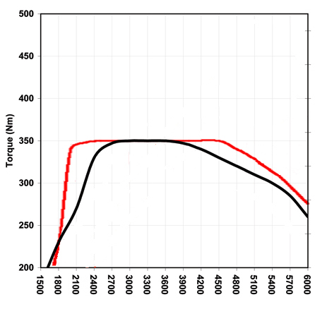

Kui hakkad summeerima väände väärtusi teatud pöörete arvu korral, siis kas mitte matemaatiliselt ei tähenda see seda, et suurendades mõõtekohtade arvu lõpmatuseni, leiad graafikualuse pindala.
Ehk mida suurem on pindala, seda nn "parema tõmbega" on masin.
Punane graafik on ju parem (pindala on suurem), kuigi max vääne on sama.
