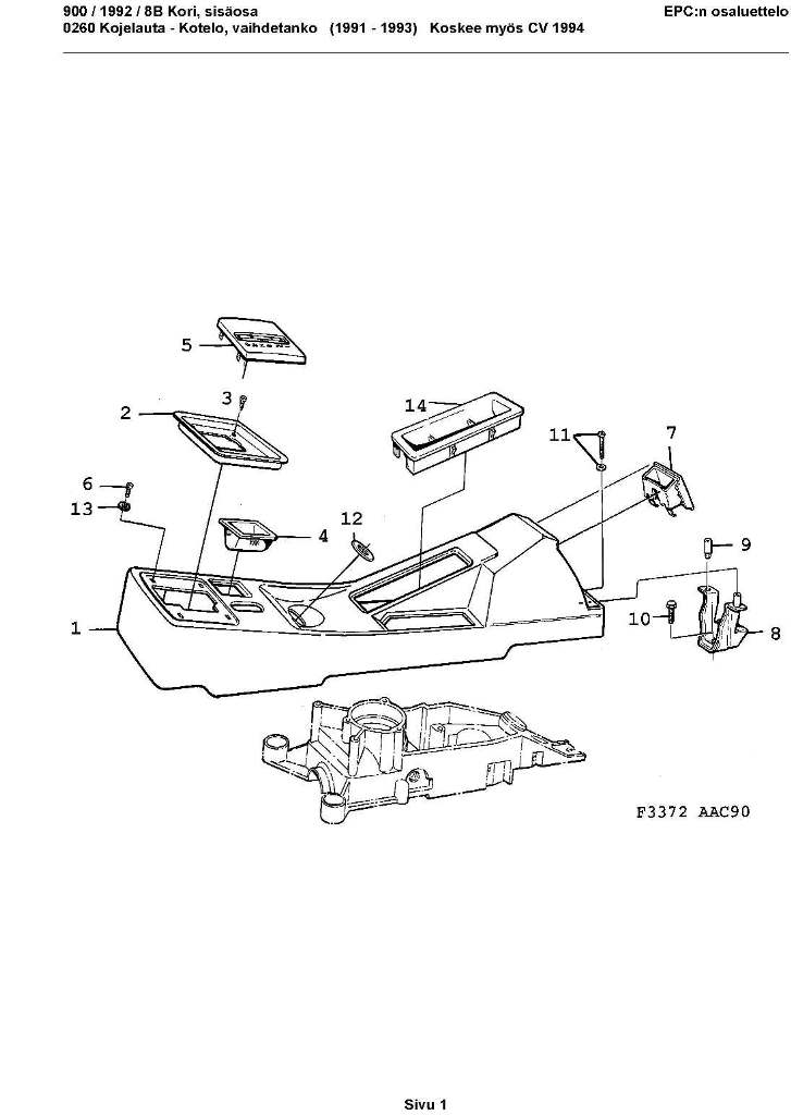

Õieti on vaja vahetada see alumiiniumist kronstein, mille küljes süütelukk on. Kõik algas õieti sellest, et tahtsin uut plastist konsooli istmete vahele, nüüd selgus, et keegi on selle konsooli kinnituspoldid eestotsast kronsa sisse puruks keeranud. See mutrite avamise võti kuluks kindlasti marjaks ära. Süüteluku vahetamise teemaga oli lihtsalt mugavam siduda.
kas sa tahad vahetada kogu süütelukku või aint seda põhja, kus kontaktid+
LPT
Postitusi: 821
Liitunud: N Mai 26, 2005 9:39
Auto: Tonnine, OG9-5
L Dets 31, 2011 16:02
Nüüd siis pilt ka. Selle alumise ilma numbrita detaili tahaks ära vahetada:
