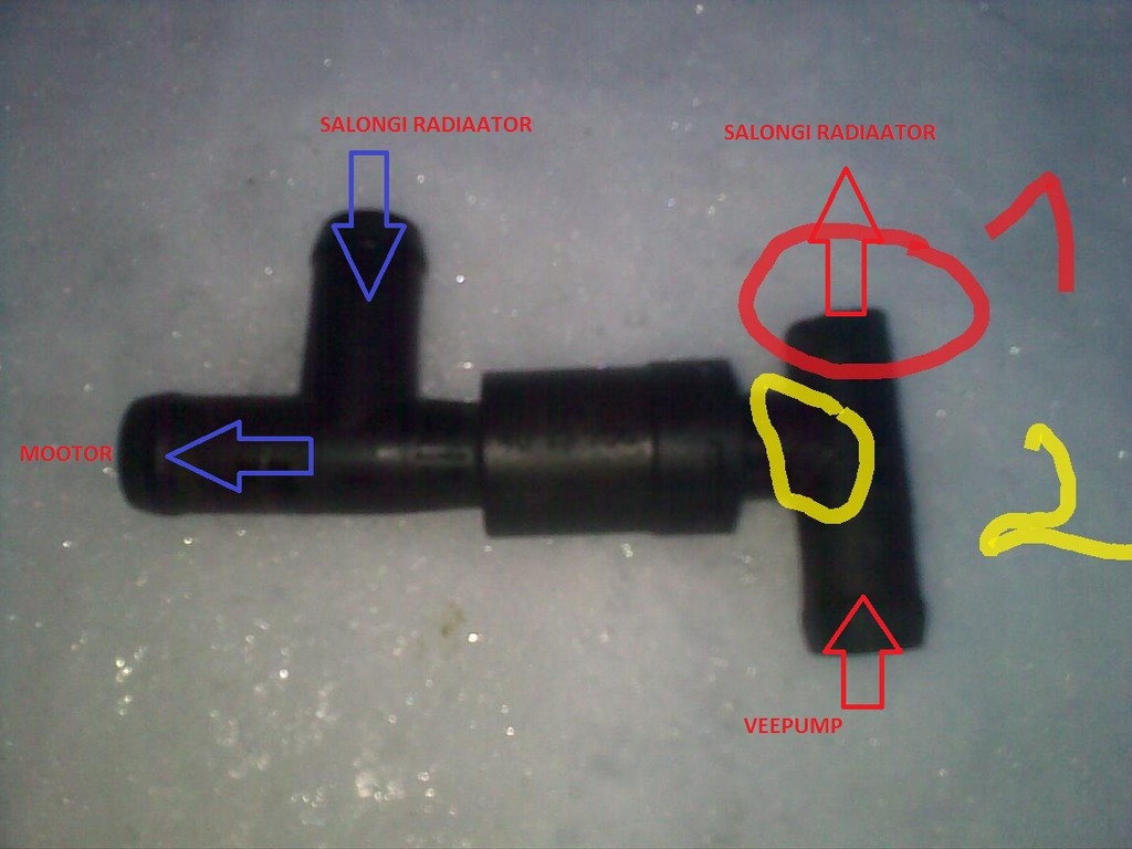

Aga kuidas ta toimib? seal pole ju mingit termostaati, või on? Kuidas soe üldse liigub, lisan pildi nooltega - kas olen õieti arusaanud?
Edit:
Mulle tundub see kahtlaselt sarnane majapidamis torudest tuttava süsteemiga mis hoiab sooja vett võimalikult kraani lähedal ringlemas, et reageerimine oleks kiire. Ehk siis puhas mugavus lisa, teoreetiliselt võib ka abiks olla mootori soojenemisele, kui hoiad soendus radiaatorit kinni kuid olulist vahet olla ei tohiks. Koju jõuan siis läheb lahkamisele, aga endiselt huvitav sooja liikumise suund ning kasutatud korralik osa.

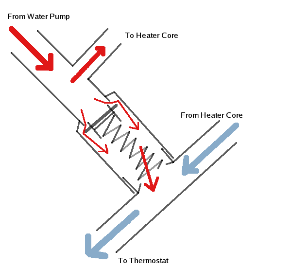

Leidsin asjakohase teema saabcentralist http://www.saabcentral.com/forums/showthread.php?t=92608 ja puhuks kui see peaks kedagi huvitama lisan kiire kokkuvõtte - Vidin on mõeldud kõrgetel pööretel (suurema veevool juures) ebavajaliku vee radikast mööda juhtimiseks. Miks? 1. Radikas kestab kauem 2. Radika reguleerimine on parem. Illustreeriv pilt (mille järgi oli see mul tagurpidi peal?)

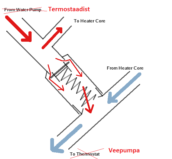

Kiskusin kodus puruks klapi laiali, klapi süsteem oli korras, väike (umbes 6mm) auk on pidevalt avatud ja survel avaneb ca 12 mm auk (seib seibil).
AGA lähtudes põhimõttest, et vee pumbast tuleb kuum vesi peale oli see klapp mul valet pidi, palun kas keegi vaataks mis pidi on temal see klapp või kas kellegil on postitada mõnda joonist kogu süsteemi ehitusest. Peaks esinema alates 91-94, ei pruugi olla kabriodel.

Ok olen nõus, aga mulle jäi ikka kripeldama see asi - kas on kellegil joonist kogu süsteemist? Kas on võimalik et veepump mitte ei suru otse radikasse vaid surub läbi mootori ja radikast pumba poole liigub hoopis jahedam vesi. Seega tuleb kuum peale termostaadist ja kõik jälle klapib? Arvatavasti saan parima pildi nädalavahetusel kui külma auto käivitan ja siis seal torusid näpin.
N Mär 08, 2012 12:15
soojendusradikasse läheb soe vesi ikka otse blokist ja pärast alles pumpa.
