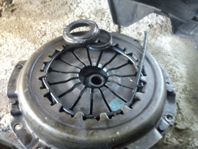

Kõigile kes tahavad seda ise proovida - Absoluutselt kõige olulisem mugava töö tegemiseks on see surveplaadile "õige asja" vahele toppimine. Minu kogemus ca 5-6 mm paksune asi - muruniiduki gaasitrossikõri, alguses toppisin lihtsalt ühe 4mm trossi aga sellest oli vähe ja olin sunnitud asja uuesti kokkulappima ning otsast alustama. Mõnusat elevust lisas survelaager mis oli nii sodi et osad vedru lamellid libisesid tast mööda, trossi toppimisel oli abiks suur kruvikeeraja ja väike sõrgkang.
Leidsin hoorattajuurest ühe puruks kaabli PALUN kas keegi oskab öelda kus võiks olla selle teine ots?

pane törts määret kah hooratta keskel olevasse auku kuhu läheb sidurivõll.

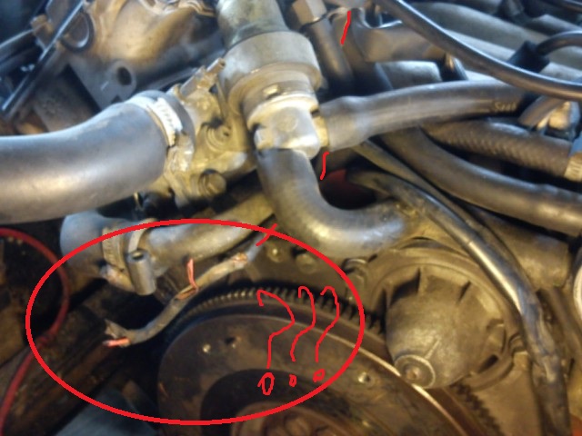

P.S. Punane juhe (kahe soonega) jäigi tilpnema, kui keegi oskaks aimata siis info eest tänulik!

Aga see punane juhe võib olla konditsioneeri termolüliti juhe. Termolüliti asub tavaliselt termostaadi ja radika vahelises voolikus. Kui su autol konti pole, siis võivad need juhtmed seal lihtsalt vedeleda, tavaliselt küll on neil sellised punasest kummist otsikud ka.

Peale oli ka sachs kirjutatud ära riku rõõmu :) Konditsioneeri mul pole, ja seal võisid olla ju miskid asjad otsas aga hooratta hambad on need ära söönud. Kõik kaitsmed olid korras ja voolu nendes polnud, ma ise kahtlustasin samuti et tegu võib olla pimesoole või mõne muu sarnase organiga - täiesti hämmastav kui palju asju võib remondikäigus ülejääda ilma et midagi juhtuks :beer:
