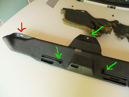

Seejärel tuleb eemaldada viie torxiga kinnituv paneeli alumine plastosa. Kolm rohelise noolega näidatut on üht mõõtu, keskmised kaks karbi sees peidus, suunaga alt üles. Otsmistele, punasega näidatud, hakkab väiksemamõõduline torx. Mina neist numbritest ei jaga, peab lihtsalt proovima.

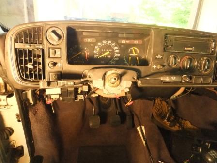

On paneeliosa eemaldatud avaneb järgmine pilt.
Trionic eelpoolmainitud teemas juba midagi kirjutas sellest, aga ei näe ma siin selliseid asju millest ta kirjutas, või ei tunne ära.
Ei näe ma siin ei ahju, ei radikat, kraani ega õhutoru.
Oskab keegi ehk selle kohta midagi öelda?

Kas sul armatuuri esipaneel on ka ära võetud? Kui on siis on näha, kuhu see soojenduse kraani kardaan läheb. Teises otsas ongi see kraan.

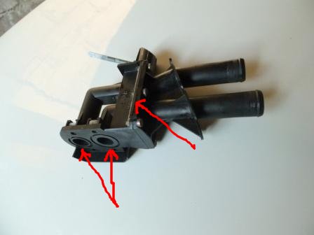

Kolm tihendit, kaks rõngastihendit ja keskel ristkülikukujuline.
Antud juhul lekkis keskmine ja mitte vähe.

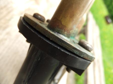

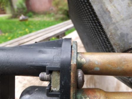

Kraani ühendused pole tehtud kuigi usaldusväärsed, torude pikitelje tsentris on kruvid ja kõik, otsad on katmata. Lisan selle kohta ka pildid.
Lasin autol paarkümmend minutit tiksuda, läbi kuskilt midagi ei lase, aga kui peaks juhtuma, siis sellisel kujul ma seda asja sinna tagasi enam ei pane. Ehitan ümber selle süsteemi.

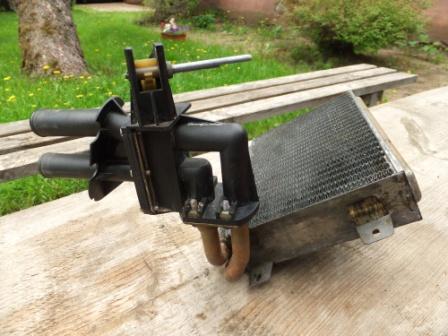

Remondihuviliste tarbeks, kes varem pole probleemiga kokku puutunud, lisan pildi kus kraan ja radikas on ühendatud, see ongi kogu salongipoolne ahel, kraani otsatorud tulevad mootorikatte alla välja.
Metallist horisontaalvarras üleval, ühendub kardaani kaudu juhtnupuga paneelil, millele pääseb ligi raadioava kaudu või altpoolt kui põlvepaneel on eemaldatud.
