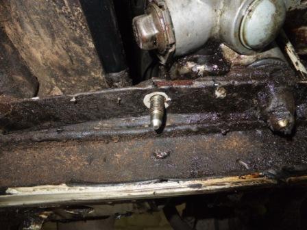

Ei saa aru, või õigem oleks öelda, ei näe piisavalt hästi sinna mastiksiga möksitud urkasse, mis kinnitusviisi seal kasutatud on.
Põhja alt leidsin poldi, millel tundub olema seos, aga see on ka kõik.
Need teadmised on siin foorumis kindlasti olemas, viitsib ehk keegi rääkida sellest?

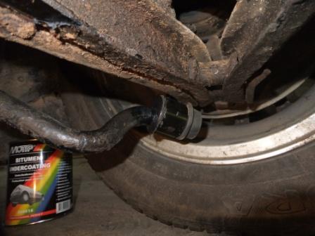

Puksid tellisin Auto maailmast.
Sellega oli nii, et palusin stabilisaatorivarda pukse ja müüja küsis, et kas kaks või?
Mõtlen, et ega ometi mitte üks ja ütlesin, et kaks jah.
Nii saingi järgmisel päeval oma puksikesed kätte, aga vahepeal olin juba auto all ära käinud ja avastanud ka otsapukside olemasolu. Need jõuavad minuni homme, on ilusti metallkorpuses, niiet kruvi ainult külge.
Ma lõpuks ikkagi avastasin need kinnituspoldid paksu mastiksikihi alt.
Kokku kruvin, teen pildi ja näitan need ära seal, olen ise ka siit foorumist palju abi saanud.

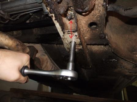

Nooltega näidatud klambripoltide mutrid põhja alt vaadatuna.
Sobib toruvõti 13mm.

Monteerisin kõigepealt otsad kinni ja seejärel pingutasin keskmiste kinnitused lõpuni.
Tulemus sai hea.
