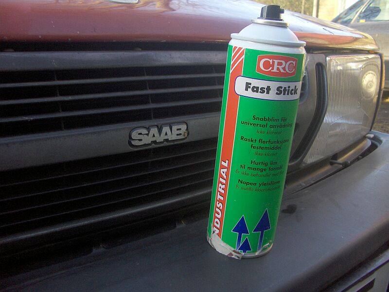

täna sai ka see töö ette võetud:kokku kulus 2 tundi koos liimi ja riide ostmisega.
liim ise selline:
N Nov 06, 2008 14:13

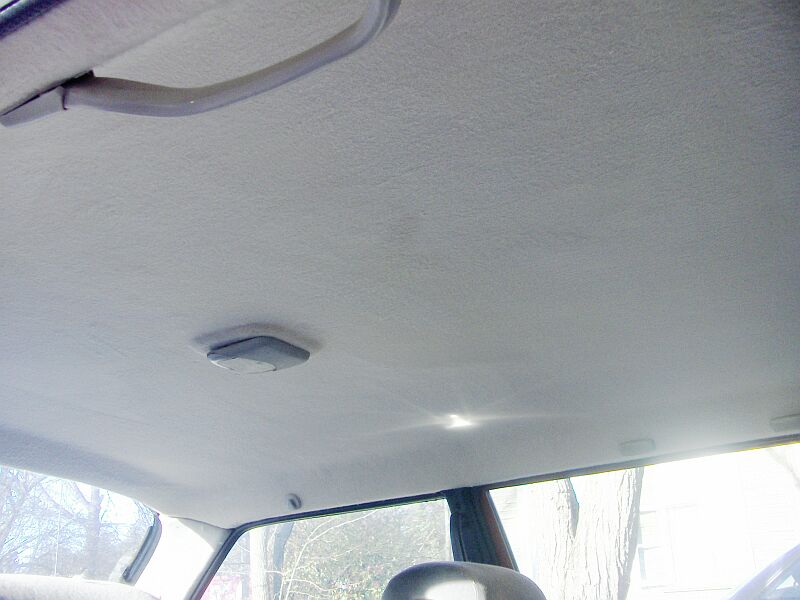

ja tulemus selline:
kusjuures liimi riidest läbi ei õnnestunud ajada. aga riide pealepeanemisel jäi tänu kätepaaride vähesusele puidevalt riie omavahel kokku ja kõikjale kylge. äkki peab ka kaua vastu!?

Aga kaua võtab 4 ukselisel sama asi aega? Mis riie see sul on, pildi pealt paistab flanelli moodi?
N Nov 06, 2008 14:41
mul 2 ukseline, järelikult 4 ukselisel 2 korda kauem.
ei tea mis riie on, lihtsalt suvelise tunde järgi ostsin. ja pahupidi liimisin.

Kas kandsid liimi mõlemale pinnale väi ainult lakka. Lekkekohti silm ei tuvastanud :)
N Nov 06, 2008 19:27
liimi tuleb ikka kasutada vastavalt juhendile....
selle liimi puhul mõlemale pinnale.
