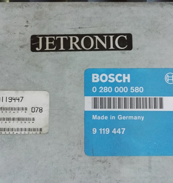

LH2.2 on "kõik ühes". Vähemalt minu turbokal oli kunagi LH2.2. 87a.
Minu näidatud pilt peaks olema LH2.4.1/2? Ja sellel on minuteada EZK ja eraldi süüteaju juhipoolses tiivas.

Kasutasin sõna "juba" natuke vales tähenduses, mõtlesin seda, et B202-l on juba see süsteem (LH), mitte K-Jetronic. Ei pea vajalikuks pritsungite evolutsiooni teemal pikemalt filosofeerida. Kui huvi teemasse süveneda on, siis võiks ju LH-de kohta eraldi teema teha?
Mis võib-olla asja segaseks ajab, on see, et minu 900 mootorijuhtimine pole ei puhas 2.2 ega ka 2.4.X. Seda näitavad ka elektriskeemid, mis aastaarvuliselt ei vasta minu auto omale. Mul on Bentley "piibel" olemas, kõiki andmeid, pritsungi tüüpi, skeeme ja testprotseduure vaatan sealt. Veakoode lugeda pole õnnestunud.
