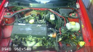

Tegin hiljuti mootorivahetuse. Mootor läheb kahe silindriga käima. Töötavad 3. ja 4. silinder. 1. ja 2. ei tööta. Kui küünlad välja võtta, siis kõik küünlad annavad sädet. Kontrollisin ka elektrilisi sissepritse pihusteid - töötavad. Proovisin ka jagajat liigutada, aga ei õnnestunud, sest seal ainult üks kindel asend. Panin kõik mootorimärgid paika ja jagaja oma koha peale.
Mida teha? Aidake!

Pane küünla juhtmed ka õigesti

kuidas peavad juhtmed ülevalt alla jooksma 1432 we?

Keegi pildi saab teha numbritega kuidas pütid peaksid olema?

palju variante ei ole ju:
1234
1243
1324
1342
1423
1432
Saab 900S 2.0 95Kw Bensiin töötab ainult 2 silindriga. Turtsub ja paugub. Aidake.
Postitatud: K Nov 09, 2016 15:58
auto ees seistes, silindrid vasakult paremale 1,2,3,4. firing order 1,3,4,2
kui 3 ja 4 töötavad, siis vaheta 1 ja 2 omavahel ära.

Vahetasin 1 ja 2 ära ja hakkas tööle. Töötab ideaalselt. Aitäh kõigile kes aitasid. Mõtlesin et on suurem viga.
