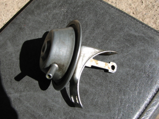

Kas see vaakumregulaator peab täiesti õhukindel olema, kui imeda torust? Puhastasin jagajat ja võtsin klapi ka maha, aga kui ma sinna kas puhun või imen, pääseb õhk igat pidi läbi ja klapp ei liigu.

Loomulikult peab. Kuidas seda muidu Vaakumregulaatoriks nimetada saaks..:)
klassik kiirendas - enam mitte
Postitatud: K Mai 16, 2007 13:15
Postitas ivomets
peab olema õhukindel.
töötab imemisele.
ja kui sul kontaktidega jagaja, siis nuka ja haamri vahele tuleb määret panna.

Süüde pannakse paika nii, et selle klapi küljest on voolik ära, kui ma õieti mäletan. See jubin regullib sul süüdet kõrgema pöörde peal. Seega ehk on tõesti keeratud süüde nii varaseks, kui annab, sest regulaator on pekkis... et käiks ka sõidu ajal, mitte ainult tühikäigul.
