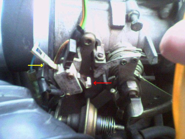

juhtrõhuregulaator (englishmännide keeles warm-up regulator, vt pilti) asub termostaadi kõrval - ülemises osas on 2 bensuvoolikut, alumises osas elektripistik. 1 voolik on tavaliselt teibiga äramärgitud ja tähendab kas sissevoolu või väljavoolu (ei mäleta peast). juhtrõhuregulaatori sees asub elektriga töötav-köetav bimetall, mis liigub vastavalt temperatuurile, ja reguleerib vastavalt sellele bensuregulaatoris (see suur metallist junn, kuhu tuleb benss paagist ja millest välub mitu voolikut, sh 4 voolikut pihustitesse) ja üldises mõttes kogu tavaliselt aja jooksul ära väsima ja regulaator hakkab rõhuga jebima. lambdajunniga juhtrõhuregulaator otseselt seotud ei ole.
kui masinal on lambdapulk ja kat all (seda saab lihtsalt kindlaks teha - lambdapulk asub väljalaske küljes, sealt läheb el.juhe üles, kat vahetult peale I väljalasketoru põhja all), tuleb mängu bensutrassi rõhuregulaator, millest ma enam suurt midagi ei tea. minul igatahes on lambda ja kat ning suriseb ka aeg-ajalt mingi jublakas, mis asub õhusööturi juures (kui ma peast mäletan, siis tuleb sellesse hoopis miski voolik sisselaskekollektorist?!).
EDIT: Trionic, sry, ma va pimeloom ei pand seda lambdapistikut kohe tähele, nüüd leidsin üles, asusin testeriga kallale ja sain tulemuseks 0,2-0,8V vahel kõikuva pinge nagu vaja :)
ps: tundub, et see Cyberi viidatud boschi orig.manual teeb k-jetronicu üsna hästi puust ja punaseks ette.

kuna mu küsimus on seotud selle sama suriseva-elektrilise kütuserõhuregulaatoriga (vasakul modraruumis õhusööturi juures, 2 volla ja 1 el.juhtmega), millest ivomets teema alguses rääkima hakkas, ei hakka uut teemat tegema.
küsimus tekkis mul sellest, et hakkasin täna uurima rootslaste poolt mu masinale ehitatud segurikastamise süsteemi. esialgu arvasin, et süsteem võimaldab lülitada segu rikastamiseks sisse külmkäivituspihusti. täna aga jõudsin järeldusele, et see süsteem on seotud mingit moodi selle regulaatoriga, mida juhib lambdaandur. normaalolekus regulaator suriseb pidevalt ja ühtlaselt, lambda pinge vaheldub 0,2-0,7 V vahel. kui (segurikastamise) süsteem sisse lülitada, kaob surin või muutub aeglasemaks/harvemaks, mootoripöörded tõusevad ja lambda annab ühtlaselt 0,7-0,8 V pinget (segu rikas).
küsimus siis selles, et kuidas peaks diagnoosima selle regulaatori tööd? kas see regulaator peaks koguaeg ühtlaselt surisema või mingi intervalliga? mida arvata sellisest süsteemist - olen ma õigesti aru saanud, et segu saab rikastada ka põhimõtteliselt selle regulaatori läbi?
üks pilt ka sellest süsteemist:
punase noolega on tähistatud lüliti, mida on võimalik sisse lülitada gaasiklapi/-pedaali asendist sõltuvalt (kui lülitit vajutada, jääb surin järgi, pöörded tõusevad). süsteemi on võimalik eraldi sisse lülitada veel ka salongist asuvast lülitist.
kollase noolega on tähistatud kontakt, millel on regulaatori surisedes peal 12V. kui süsteem sisse lülitada, kaob kontaktilt pinge ja regulaator stoppab/väheneb surisemast. see kontakt on mul vigane ja sellepärast ma need küsimused tõstatasingi. võeh, sai pikk ja segane tekst, äkki keegi suudab aidata? Trionic?!
