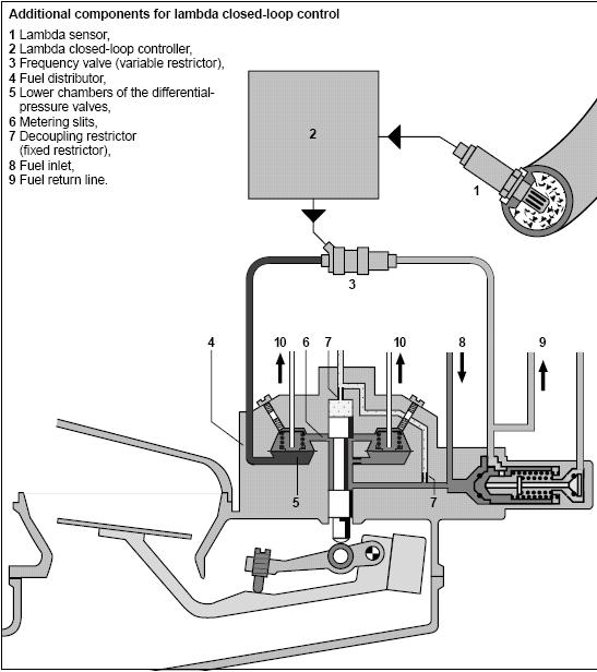

hetkel mu klassikul peal alloleval joonisel toodud "mootorijuhtimine" - vanale heale mehhaanilisele-hüdraulilisele k-jetronicule on lisatud lambdajuhtimine komponentide nr 1, 2 ja 3 näol. nr 3 all olev solenoidklapike reguleerib lambdasondilt ajusse saadetud signaali kaudu pritse ühes kambris olevat rõhku ja muudab seeläbi segu kas rikkamaks või lahjemaks.
kuna klassikult plokikaant maha võttes selgus, et väljalaskekolle on tüüpiliselt pragusid täis, siis sai rbl kaudu mõnevõrra parem "uus" kolle hangitud. paraku ei ole "uuel" kollel lambdasondi jaoks auku. siit ka minu küsimused, millele oleks hea enne asjaga edasiminekut väheke tagasisidet saada:
1) kumb variant oleks mõistlikum - kas jätta alles vana lambdajuhtimisega süsteem või elimineerida lambdajuhtimine ja jätta pritse ainult mehhaanika peale tööle?
2) kui jätta alles lambdajuhtimisega süsteem, siis kas võtta kasutusele vana kolle, keevitades sellel praod kinni, või "uus" kolle, puurides sinna lambdasondi jaoks auk? vanat kollet on juba kord keevitatud ning need uued praod on tekkinud jälle samadesse kohtadesse. "uut" kollet on ka 3-st kohast keevitatud, kuid hetkel on see ilma pragudeta. "uuel" kollel on lambdasondi jaoks ettenähtud koht olemas, kuid sinna oleks vaja auk puurida. kui reaalne selle augu puurimine üldse on, arvestades lambdasondi üsna suurt läbimõõtu (>20)?
3) kui likvideerida lambdajuhtimine, siis mida selleks peab tegema, et masin hiljem ka korralikult töötaks? kas piisab ainult solenoidklapikese kütusevoolikute (ja elektri) lahtiühendamisest pritsest? minu loogika ütleb, et kui lambdasond väljalaskekolles puudub ja solenoidklapike on ka pritsest lahtiühendatud, siis töötab pritse mehhaaniliselt edasi ja kõik on ok?!
4) kui likvideerida lambdajuhtimine, siis mis on selle positiivsed ja negatiivsed küljed? kas see ei või saatuslikuks saada hiljem boostimisel 1bar piirimail, jättes segu liiga lahjaks?
võeh, suht palju möla sai. loodetavasti võtab keegi vaevaks midagi vastata :)

punkti 4 juures sa pead lihtsalt häälestamise juures sellega arvestama ja asja käsitsi paika ajama nii, et seda varianti ei tekiks. Ega see lambda sul ka seal teab mis vingetes piirides seda ei regulli.
See sama koht, kus see pilt pärit on, seal on kirjas...;)
Acceleration and full load (WOT)
The enrichment during acceleration can take place by way of the closed-loop control unit. At full load, it may be necessary for temperature and power reasons to operate the engine with an air-fuel ratio which deviates from the (lambda) = 1 figure.
Similar to the acceleration range, a sensor signals the full-load operating mode
to the closed-loop control unit which then switches the fuel-injection to the openloop
mode and injects the corresponding amount of fuel.
Mina loen siit välja, et kui sa labida põrandasse vajutad, siis ei koti see lambda enam kedagi..:D

1: Kasulikum on kogu see primitiivne juhtimine sealt ära kaotada.
2:
Parem mitte alles jätta(eriti,kui teh. passis kat.ei kajastu)
3:
Pmst.saab ka nii,aga trassirõhk jääb liiga madalaks.Parem oleks teha puhtalt K-Jet.ilma kellade/viledeta.Vahetada tuleb üks kütusetoru,teine ringi teha.Külmkäivitus pihusti juhtimine tuleb ringi teha.Reduktsioonklapist tuleb kütuse trassirõhku tõsta.Kasulik oleks leida vana malli õhumõõtur,mille taldriku diameeter on oluliselt suurem,kui hilisematel ja lambdajuhitavatel.
4: Lambdaga juhitavatel hoitakse segu igal juhul võimalikult lahja ja sul eriti sekkuda ei lasta(ilmselge miinus,kui paugutada tahad).

asi selgem, tänud vastuse eest! :) kas ma saan 3-ndast vastusest õigesti aru, et kui ma neid toiminguid kohe ette ei võta, töötab mootor endiselt enam-vähem ok ja mul on võimalik sellises seisundis mootoriga vajadusel nt Trt-st Tln-sse Troost Auto garaazi sõita? :P
klassiku mootorijuhtimine (k-jet)
Postitatud: T Aug 07, 2007 17:11
Postitas Trionic
Loomulikult.Kui solenoidklapilt juhe maha võtta,käib ilusti ja tühikäik ka ei kõigu tavaliselt.
