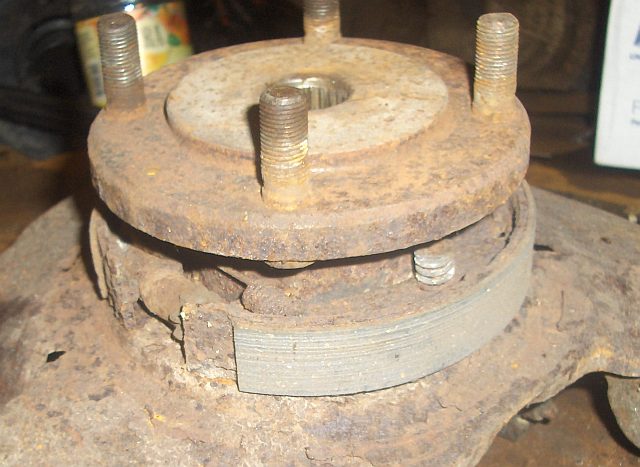

Postitas ivomets
ketas tuleb maha võtta. seal sees on piskikesed klotsid nagi motikal

Postitas ivomets
käsipiduri klotsid; tavaliselt automaatne reguleerija lõpuni kruttind, või kinni roostatand,

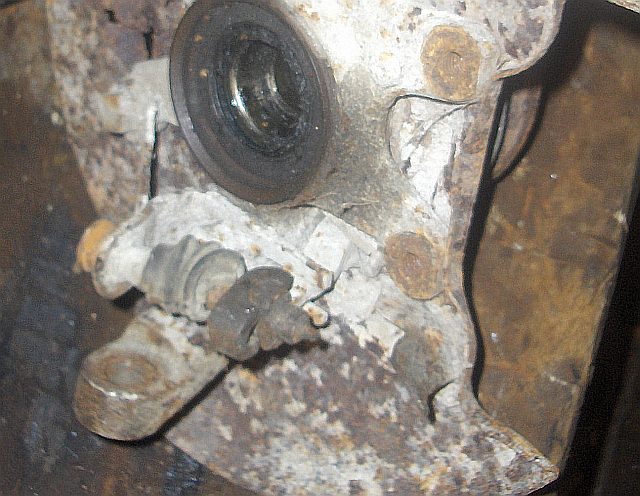

Postitas ivomets
aga äkki on 2 tyypi neid systeeme, mul pid. sadul puudu, seepärast ei saa võrrelda, aga tagumine ots näeb välja naa:

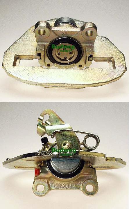

Postitas muidumehike
Mul on sellised sadulad.

Postitas ivomets
kle aga nende sadulate seest saab ju kolbi sissepoole-väljapoole keerata. selleks mingi spets võti aga mingi vana jalgrattavõtmega saab ka regullida, nii et käsipiduri hoob jääb võimalikult kaugele trossist. see regullimise värk.
äkki keerasid kolvi liiga sisse, kui uued klotsid paned. vaata hooba sadula kyljes liigutades peab pidur rakenduma. ja niipalju pead seda kolbi väljapoole keerama, et hoovast saad piduri peale ja siis tross taha.

Postitas mardikas
see teiste piduriklotside jutt on sul ivo natuke mööda. 99l on täpselt samasugused pidurid nagu 900 kuni87/88 aastani kui käsipidur läks tagumistele ratastele. tööpõhimõte on lihtne tõmmates käsipidurit pöördub hoob pidurisadula küljes ja selle hoova küljes on pulk siis mis keerab üht plaati mille sees on omakorda 3 kuuli jaoks süvendid. süvendid ise on nii tehtud et kuulid liiguvad sealt pööramise ajal välja ja sellega lükkavad nad seda sama kolbi mis siis surub neid tavalisi piduriklotse vastu ketast. ja käsipidur on isereguleeruv. võib olla on klotsivahetuse käigus jõuga tagasi surutud töösilindrit ja niimoodi vigastatud seda süsteemi.
