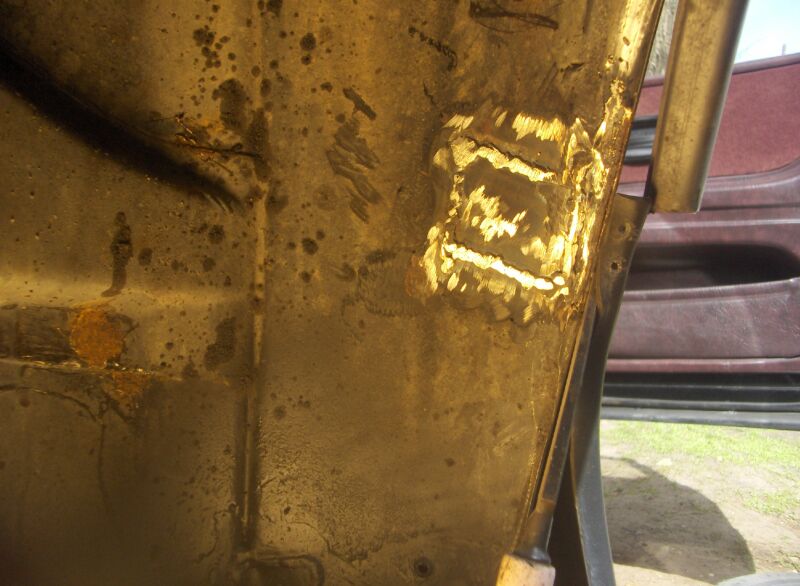

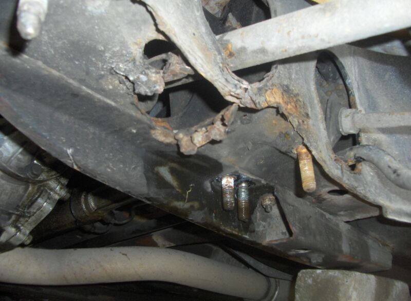

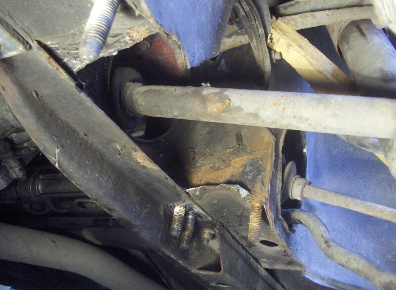

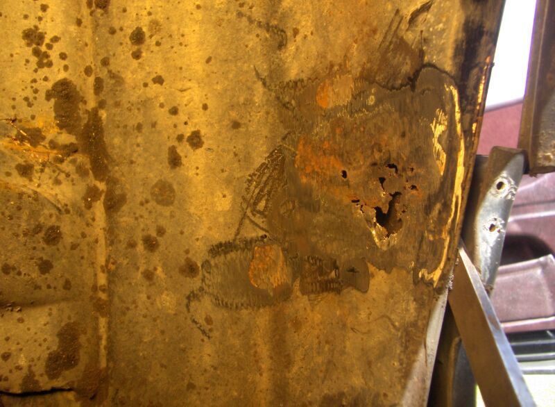

Postitatud: E Mai 19, 2008 15:58
Postitas ivomets
vot umbes sellised kohad:

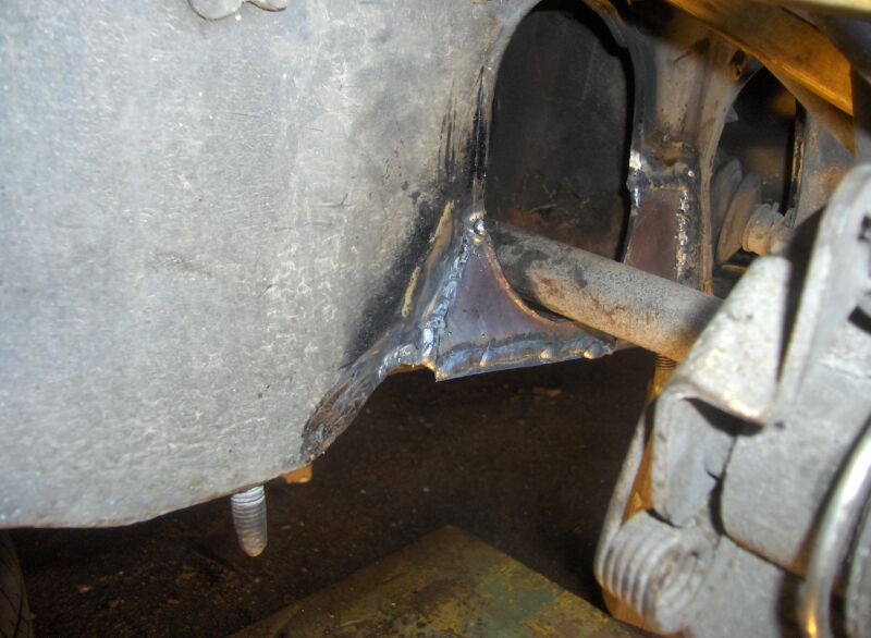

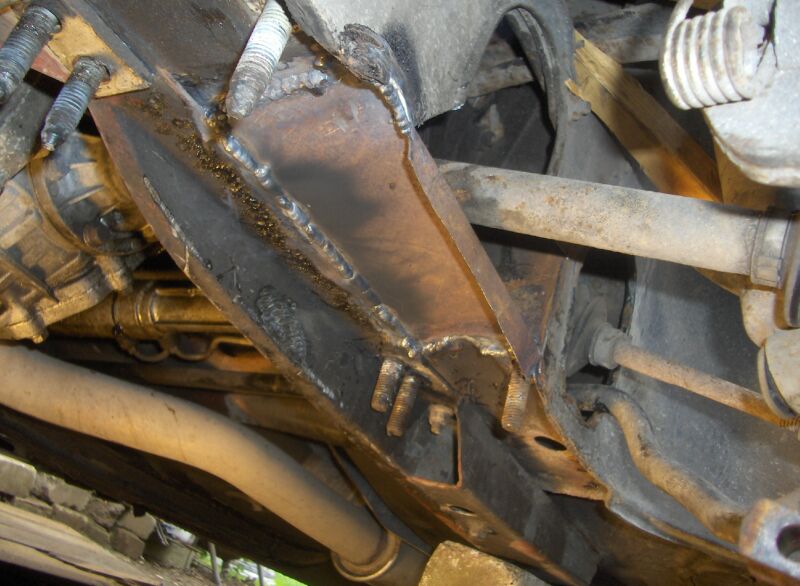

Postitas ivomets
ja tehtult:
