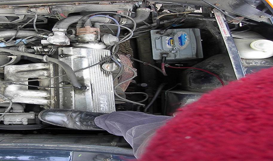

Mootor hetkel korras, õli võta kohapeal töötab rahulikult. Läbisõitu ka ei ole meeletult. Ma ei näe praegu ette kap.remonti mootorile.
DelLortosi tundub jalaga segada :cool:
Eks sealt tuleb valida kuid (ecu) jama ikkegi ei soovi,
Alustama peaks esiõõtsade kinnituste tugevdamisega,mootor peab selleks maas olema.
Mingi poolteist aastat tagasi ma tegin oma 99 combi kupeel selle pritsungi peale aretamise süsteemi ära. Vana 2 karpaga süsteem hakkas lahjaks jääma ja paak roostetas ka läbi. Õnnestus saada 87a 3ukseline 900i doonoriks. sealt pealt tõstsin ümber kõik: alates paagist ja lõpetades elektrisüsteemi ja mootoriga. Ainus jama mis praegu veel teha on korralikult kellad armatuuris käima panna. kuna puhkus sai otsa jäidki need juhtmeotsad ripnema armatuuri all. Viimase aasta olen sõitnud pimesi ilma kelladeta. Seal vee see häda, et juhtmezgutt on tükimaad jämmem kui originaalis ja ei taha kuidagi ära mahtuda sinna armatuuri alla. Lisaks neile muudatustele panin septembri kuu sees ka gaasiseadme peale. Kõik see toimib aga nüüd on see häda, et vahepeal tuli plaan, et arstiks natuke autol kesta aga see kesta aretamine on pisikesest kõbimisest muutunud tõsiseks kapremondiks. Siinkohal paluks natuke abi... äkki mõnel vedeleb kuskil enamvähem vähese tööga taastatav esimene vasakpoolne tiib ja rattakoopa kaar?
ah see oli rohkem naljapärast pilt. seal polegi midagi tehnilist imetleda - see on minu klassku kaanealuse hetkeseis, pritsest karpaks kohitsetud ja üldse tal on seal praegu paras ussipesa, US-saabi rudimente täis. seal saab mul veel vaiva olema, ütlen ma
