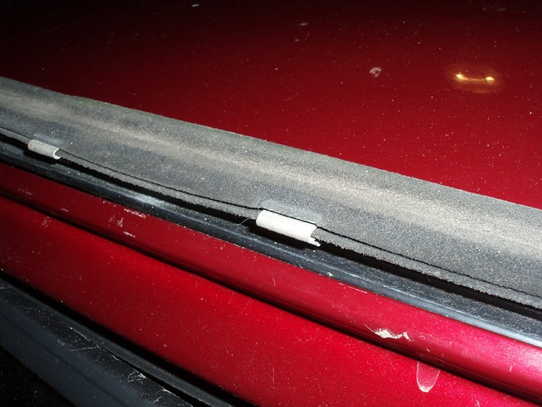

Teadaolevalt kipuvad klassikul aknatihendid (õigemini tihendi klambrid) klaasi kriimustama. Kusagil interneti avarustes on nähtud ka õpetus, mis "naga" sealt maha tuleb viilida. Varem arvassin, et see naga on ennast tihendist siis läbi söönud, kuid ei. Kriime tekitab lihtsalt klambri olemasolu üleüldse.
Teine probleem. Kui uksepolstrid eemaldanud olin, sain aru, et nende tihendite vahelt tilgub vett sisse.
Seega tekkis mõte mõlemad probleemid korraga lahendada.
Kui tihendile kanda 1mm paksune, tihendi laiune silikoonist riba siis ei tohiks vesi enam sisse pugeda ja kriime õnnestuks ehk ka vältida.
On keegi omal need probleemid lahendanud, või tasuks enda lahendust katsetada?
