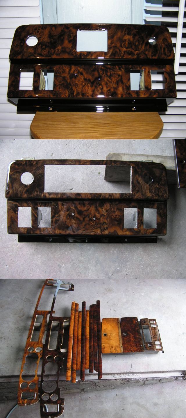

Kui puit siis taastamine raske,kuid mitte võimatu. Vaata selles teemas tegin esimeste tükkidega proovi , sealt saad natuke õpetusi ka. http://forum.automoto.ee/showthread.php?tid=14389&page=2
Mõned pildid innustuseks!

Vahepeal tuli üks ps ja seal juhiti tähelepanu,et eelpool suunaval lingil ma ei soovita seda spooni plastile liimida.
Ega ma tegelikult ei teadnud,kas ta seal seisab või ei. Aga seda klassikut siin vaadates tundub,et üle 20 aasta see kindlalt plastil ei seisa.
Või on selle klassiku puit armatuuril teine alus,kui tavalisel?

hmm...alus mis selle puidu värvi katte all on, on kindlasti plastik, pakun et see mis talle puiduvärvi annab on, nagu pakkusid, paber - vähemalt selline mulje mu võhiksilmale jäi... ma ei imesta, kui keegi selle ise sinna kunagi tuuninud....sedamoodi ta natuke välja näeb...

Pildilt paistab see lakitud olevat, imitatsiooni tavaliselt ei lakita. Kui mõni tükk lahti on,siis saad tagant vaadata .

tegu jah puiduga, mis umbes sellisena
http://www.wooddashexperts.com/customer/home.php?cat=18108
ja kleebitud selle tavalise musta plastik aluse peale, ehk siis lisana juurde tuunitud kunagi kuskil.
