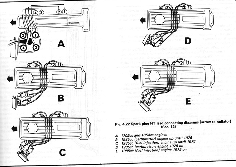

Sellise pildi leidsin manuaalist.
NB! Manuaal on Saab 99 aastakäikudele 1969 kuni 1979. Uuemate osas mul raamatut pole, seega ei pruugi kehtida.
Andrus99
Postitusi: 1806
Auto: 99/C900/9-3
E Aug 17, 2009 17:14
Sul vist 78 aasta, seega peaks pilt sobima.
jakobj
Postitusi: 25
Liitunud: P Apr 24, 2005 11:35
E Aug 17, 2009 17:19
SUURED tänud!:D
Täpselt seda oli vaja:thumb:
