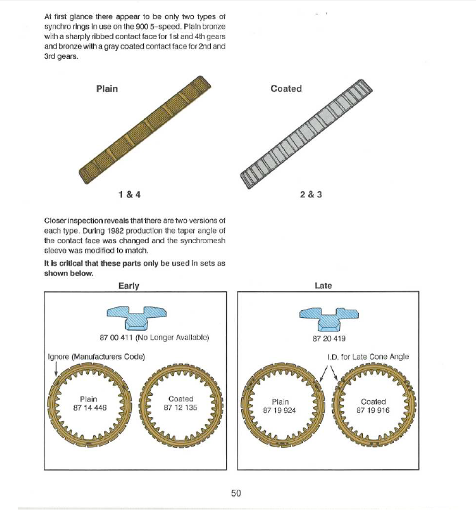

EPC-s sünkrode kohal erinevusi ei ole.. on lihtsalt "syncromesh". Kastis on 2 tk koodiga 87 12 150 ja 1 tk koodiga 83 44 772, aga kumb see nüüd on, mis 2 käigu jaoks vaja on, seda ma küll välja ei loe..:P
Klassiku käiguvahetus
Postitatud: T Mär 29, 2011 18:04
Postitas KT100
Selle järgi peaks pärast 82.a kõik sünkrod samad olema.
Mu 87 ja 89 kastil on küll samad, aga 92.a oma panin juba kokku, ei saa võrrelda.
Sünkrorõngad/võrud (synchro hubs/sleeve) ei tea, kas eestikeelne nimetus korrektne. on mingitel aastatel erinevad igaljuhul. Kuni 88, 89-90 ja 91+ pead nüüd nende aastate eest ei anna, aga erinevus avaldub erinevates kahvlipesades, st sünkrokettad küll sisse sobivad, aga võrud ei pruugi erinevate aastate lõikes sobida.

Sünkronisaatori vedru purunemine võiks ka ilmselt mingeid huvitavaid anomaaliaid põhjustada.
Kui viga ikkagi kastis, siis lahti ja ongi teada.
http://www.saabrally.com/downloads/SAAB-900-5-Speed-Technical-Training-Manual.pdf
