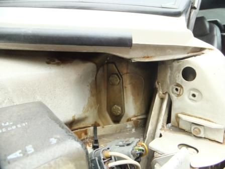

Rattakoobastes (rattakoopa pleki ja ukse vahelisel alal poritiiva sees) peaks originaalis olema mõlemal pool 10 padruniga keeratavad poldid.

Uurisin, aga ei ole sellist võimalust, et juhtmekimbu ava kaudu - nii, nii palju allpool on see lõdvik kust juhtmed läbi jooksevad, et mingit seostki olla ei saa.
Uksehinge kohal paiknevas avas ka polti pole ja hea, et ei ole, sest kui oleks, siis poleks seal võimalik toimetada.
K Mai 22, 2013 14:56
Tõsta kapott üles ja vaata sealtpoolt. Need poldid on kapoti all, nagu Ate ütles, mitte salongi poolel.

K Mai 22, 2013 15:00
Siin kaks kahtlast polti, aga neid on kaks ja nad ei ole 10 vaid 17.
Lahti keerata ei proovinud, mine tea mis teiseltpoolt ära kukkub ja ligi enam ei saa.

K Mai 22, 2013 15:14
Vaata nende pistikute taha.
ate
Postitusi: 1469
Auto: 2xSAAB
K Mai 22, 2013 15:18
Õiged poldid on allpool. Padruni pikendus läheb ca 45kraadise nurga all...

Aitäh, omapead ma poleks seda leidnud.

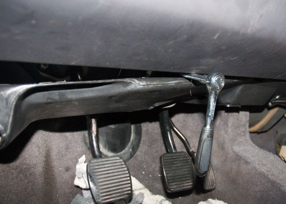

Tühistasin ülevaatusaja, aest see pole nii lihtne kui siin kirjas on. Eelpool soovitatud paneeli alla surumisest pole kasu, see lihtsalt ei anna järele.
Leidsin nüüd netist järgneva pildi.
Kas on võimalik, et asi käib hoopis nii, või on see räige omaalgatuslik lähenemine?

FIXMYSAAB.COM lehelt leitud õpetuses, soovitatakse eemaldada ka see polt millesse kinnitub tuhatoosi tagune kruvi.
Minul on see eemaldamata veel. Ei teadnud!
Selline kangutamine tundub on vist liiast jah sest llõpulause originaalis on järgmine;
Now pull the knee bolster straight down to release it from the clips and then pull the bottom towards the roof.
It sometimes hepls if both doors are open for this.

Miks sa ei lähene neile lihtsatele asjadele loominguliselt???? On tõesti RÄIGE lähenemine asjadele. See must õhutoru,mille vahele sa võtme oled jõuga surunud, käib 3 torx kruviga keskelt ahju külge (otse alt üles ja kruvikohad on ülihästi nähtavad). Selle võtad eest. Siis eemaldad selle halli armatuurialuse paneeli ( 3 polti,nagu juba tead).Paneel käib otse allasuunas ca. 5cm. ja siis enda poole. Ja ongi ligipääs nii radikale,kui kraanile vaba. Kraani kardaani eemaldad makiavast,lükates seda kraani poole, kuni nupupoolne ots vabaneb. Eemaldad kraani (4 torx polti alt üles, üht on n...ss keerata. Kui seal on metallkraan, tuleb see lendama õpetada. Plastkraanis saab kõiki tihendeid vahetada.

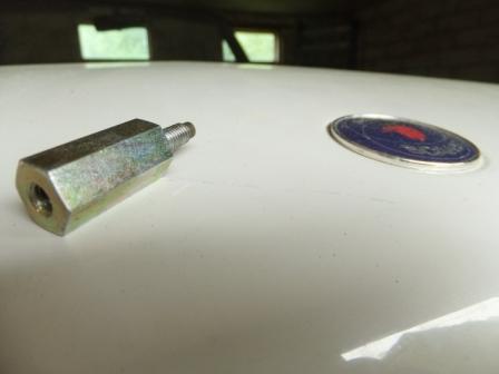

Eelpool toodud pildi leidsin netiavarustest lahendusi otsides, ma ei ole ise midagi kuhugi surunud.
Kolmandal päeval paneel eemaldus probleemivabalt ühe liigutusega, olles eelnevalt eemaldanud pildil näidatud poldi.
Polt asub paneeli keskel, mille tsentrisse omakorda kinnitub juba eelpool jutuks olnud tuhatoositagune kruvi. Peale hakkab talle 13mm toru.

Omasugustele infoks veel niipalju, et paneel on ühes tükis, mitte et juhipoolne osa eraldi, nagu esiti arvasin.
Seega kui paneeli mootorikattealuseid otsapolte lahti keerama asute, alustage kõrvalistujapoolsest küljest ja saate kergesti aimu kuskohas polt täpselt asub.
Juhipoolses küljes, elektrilisadega autol on see juhtmekimpude taga peidus ja esmapilgul keeruline tuvastada.
Soovitav kasutada magnetotsikuga toru, või siis ava alt tihendada.
