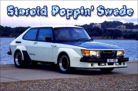

ja yks saab 900 enduro
L Okt 08, 2005 23:35
Kõige parem on selel asja juures see, et hetk tagasi lugesin ma TÄPSELT sama kohta... ehk siis http://en.wikipedia.org/wiki/Saab_900
Muuseas on ka siin just üks 2.1 mootoriga isend müügis...Urmas müüb
Enduro oli minu mäletamist järgi ainult Austraalias väikeseeriana. Üliharuldane!!
