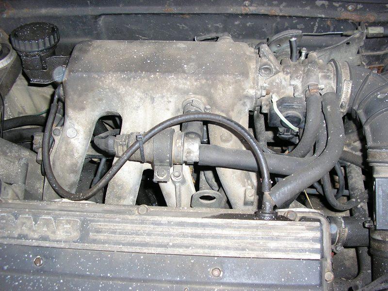

Saadan sulle pildi, mille ma lubasin enda mootorist teha...

ei tea mis kruvi see on , sellel mehe autodel pole olnud yhtegi kruvi sellise koha peal. aga yks võimalus on, et on tyhikäigu pöörete kruvi.(pildi peal gaasiklapi juures)
