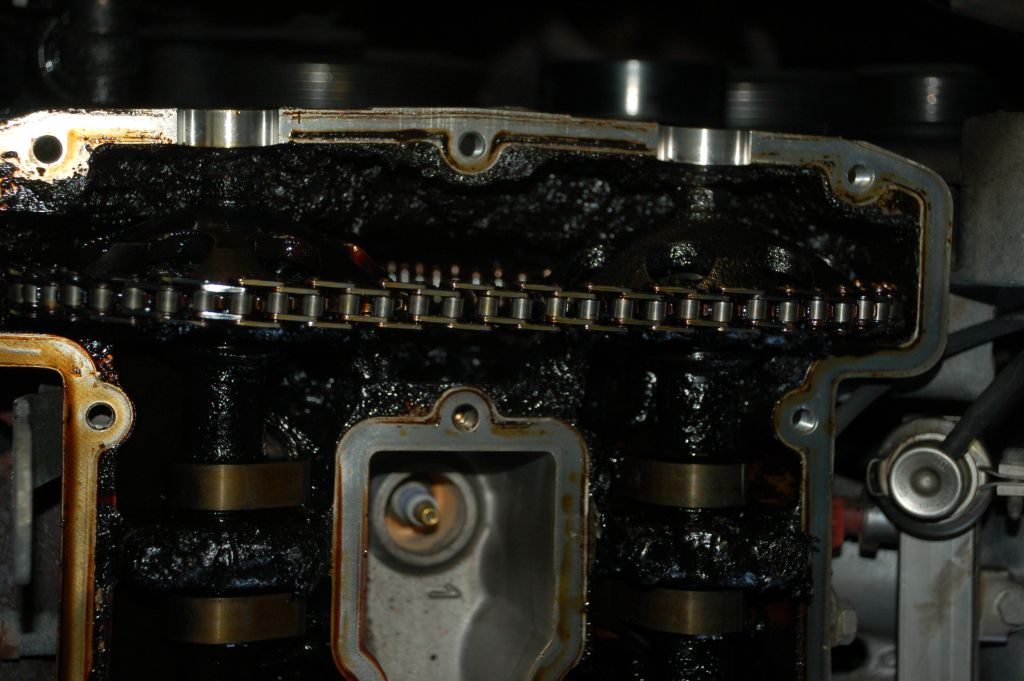

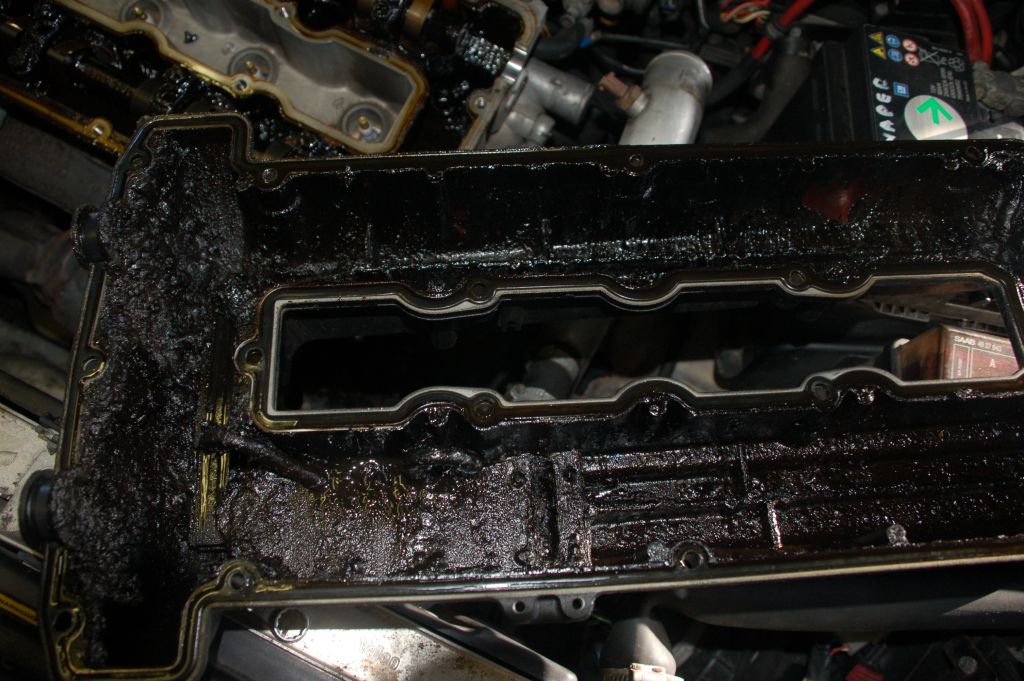

Kuna iga nädal tuleb vähemalt ühe kliendiga vaielda, miks ei tohi näiteks 25000km tagant õli vahetada siis panen siia veidi õppematerjali.
Tegu küll 9000 turbomootoriga aga 9-5/9-3 omad näevad samasugused seest välja:wall:
Juhin ka tähelepanu mootoriketi kujule ja asendile...
Terane silm suudab ketitalla tuvastada klapikambrikaane sees...
Nukapukid tunduvad olema "monoliidistunud"...
Väga keeruline saab olema sellise mootori "elluäratamine" kui isegi mitte võimatu.
Karteripõhja ei ole veel alt ära võtnud- seega ei tea mis "elu" seal sees veel olla võib...
Loo kokkuvõtteks: andke minna oma 15000-25000km õlivälpadega:fight:

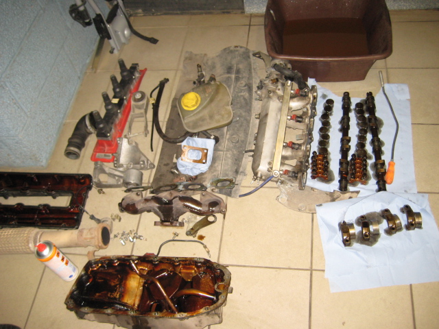

Cyberi räägitud pilt:

Mis põhjusel siis klient teie juurde tuli (esimeste piltide põhjal) :freak:
Kahtlased hääled mootoris või oli üldse kotti jooksnud see lelu?
Aga päris õudsad kaadrid peaks mainima :wtf:
T Mär 13, 2012 12:50
Plokikaane tihendi vahetusse tuli.

Kas ma näen valesti või ongi kett kõver?
T Mär 13, 2012 13:48
Kett on kulunud ja väljaveninud.
Seega jookseb viltu mööda nukahammasrattaid.
See siin pildil on veel suht leebelt viltu :wise:

aga kas säärase asfaldi põhjustab ainult rämepikk holdusvälp või ka näiteks õli valik (adin-nol)? Või olid asfaldi mingid muud soodsad tingimused asfaldi tekkele. Näiteks mittetoimiv karterituulutus.
T Mär 13, 2012 16:01
Reeglina on 3 põhjust.
1. Ülipikk vahetusvälp
2. Odavad õlid
3. Ebatõhus karterituulutus(eriti 9-5 puhul!!!)

Selleks et pesta, tuleb ta vist maha võtta ja pesumasinasse toppida... üksipulgi laiali ja kõik õlikanalid läbi pesta. Seal oli selliseid pöidlaotsa suurusi saastatükke lausa. Kui väga-väga korralikult ei pese, siis ilmselt on varsti kusagil tükk ees ja õlitus kadunud. Võibolla mõni mees lükkakski pahtlilabidaga sodi ära, pühiks lapiga pealt puhtaks ja paneks kokku tagasi. Aga no mis selle asja kestvusest siis rääkida? Piisavalt ju neid jutte kuuldud, kus "pesuõli sisse, käima, õlivahetus ja 100km pärast mootor koos".
Ja üks asi on omale ja ise tegemine ja teine asi on kliendile tegemine. Ühel juhul oma aeg ja raha ühest taskust teise ei tõsta. Teisel juhul pead tagama, et su töö laiali ei jookse ja sa seda natukese aja pärast teist korda tegema ei pea.
