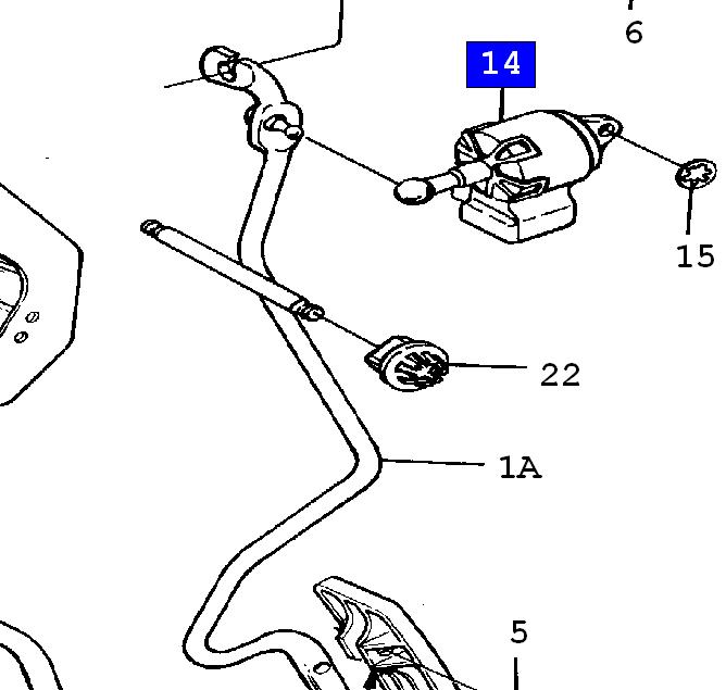

ehh, tuleb tunnistada, et peab ikka auto tallinna poole suunama. gaasipedaali taga on mingi plokk/karp kuhu jooksevad ka juhtmed sisse, eeldatavasti siis mingi püsikiiruse hoidja vidin, kas see peabki liikuma kui gaasi pedaali vajutada?
Factor
Postitusi: 701
E Mai 21, 2012 10:44
Kui sa pead silmas pildil nr14 tähisega elementi, siis jah selle hoob peabki liikuma. See on Pedaali asendi andur (ka seal sees on potensiomeeter, antudjuhul küll liugpote).
