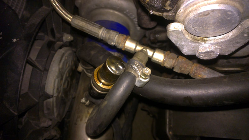

Hakkame õhtupoole uurima miks auto käima ei lähe.
Mingi info on olemas omanikult et, autol ei taha kütuse pump starteriga käiamise aeg töödata. Viitab ikkagi CPS andurile.
Mõõdame Ossiga üle kas signaal liigub ja jõuab ikka ECU-sse.
Natukene huvitavamaks teeb selle auto uuringu see et, see masin on päris korralikult järgi aitatud . Nagu vaataks oma auto kapoti alla! Sama turbo jne.
