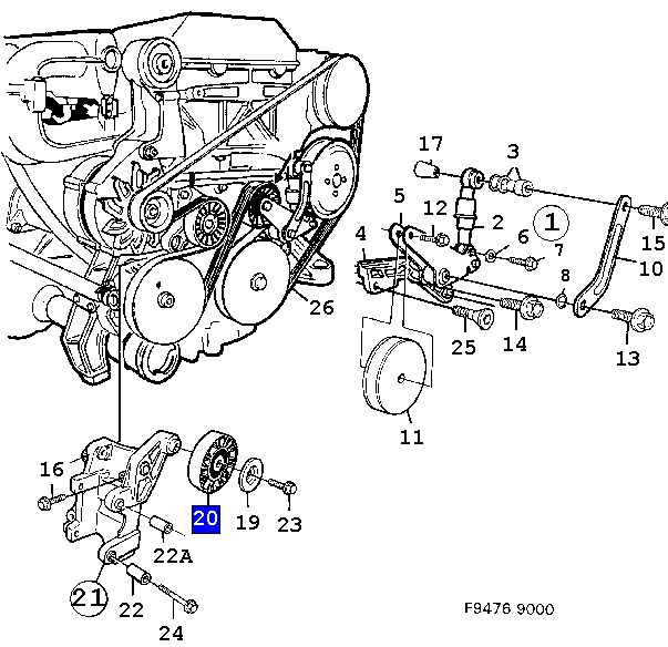

Minu meelest automaatne pingutus on neil tonnistel, kus sama rihm veab ka konditsioneeri. Vanematel mudelitel oli kondi jaoks (kui selline üldse küljes) eraldi kiilrihm, mis tuli enne eemaldada. Sellistel siis ka 'käsitsi' pingutamine.

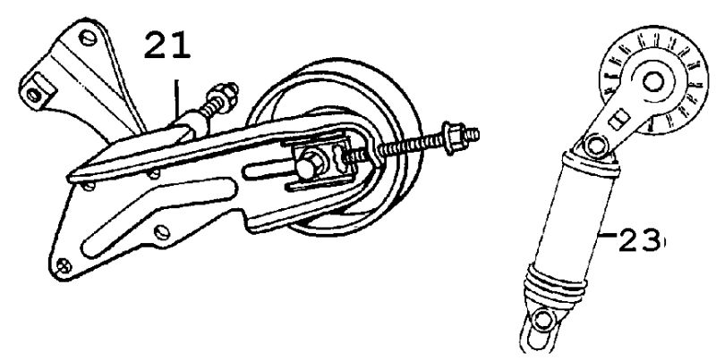

Automaatpinguti on see jublakas, mis Suur-e postituse pildil nr.2
Lahti pole kunagi võtnud, aga ilmselt tegemist sarnase amortisaatoriga nagu kapoti-tagaluugi amordid, ainult et palju tugevam.
Ükskõik millises asendis annab ta ühesuguse pingsuse.. kui näiteks rihm venib, siis pingsus säilib.
Kas ta korras on, selgub kohe, kui rihma pöidlaga vajutada...see peab paar senti vajuma.
Keegi targem ehk parandab, aga mingi loll loogika ütleb, et kui see pinguti omadega läbi siis jääb ta hoopis nõrgemaks.
Miks rihm libiseb: sama moodi kulumise tagajärjel nagu tavaline kiilrihm. Koosneb ta ju mitmest kõrvuti kiilust ja uuest peast toetuvad nad rihmaratta vastavate süvendite servadele. Kulunud rihma kiilud aga süvendi põhjale ja hoobilt kokkupuutepind väiksem.

Jutt jumala õige.See,et pinguti vananedes nõrgemaks jääb,on veel pisike häda-
lahkunud õli kaotab pinguti amordiefekti,mistõttu kandub väntvõlli poolt tekitatud vibratsioon(veelgi hullemini vibrab AC-kompressor) leevendamata kujul
rullide-,generaatori-,veepumba jne.laagriteni,millede eluiga oluliselt lüheneb.Teine häda pingutil võib olla mitte kokkusurutavus-õli ei pääse vastassuunas klapist liikuma ja tekitatakse ülepinge.Hr.Qdwini autol oli selline pinguti-see purustas lausa eritööriista,millega pingutit kokku surutakse.
Alati alustage pingutist,maksab küll üle 2 kilo,aga pidevalt rulle,gene laagreid ja veepumpi vahetada ei tule soodsam.

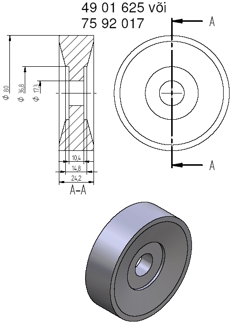

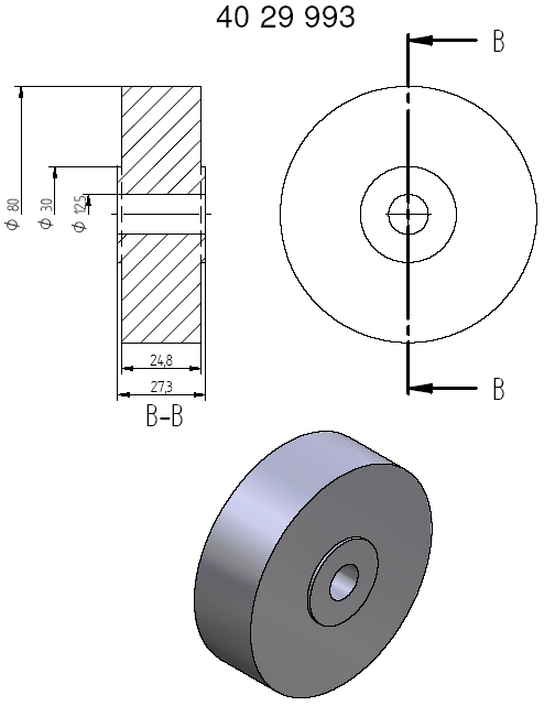

Kuna sul tõsine plaan rullikud ise leiutada, siis võtsin kätte, mõõtsin rulliku olulised mõõtmed ära ning panin joonisele. Mõõdetud rullikud peaks olema A-varuosad, kuna minuteada on need VM'is külge pandud.
