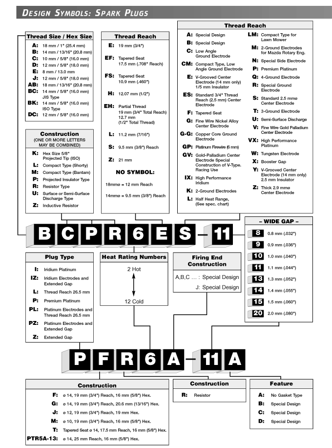

Kas classic 900-l on selleks margiks BP -7 ES, mida need tähed seal markeeringus ülepea tähistavad?
Täiendus: Ise küsin - ise vastan vt. lisatud fail :P
