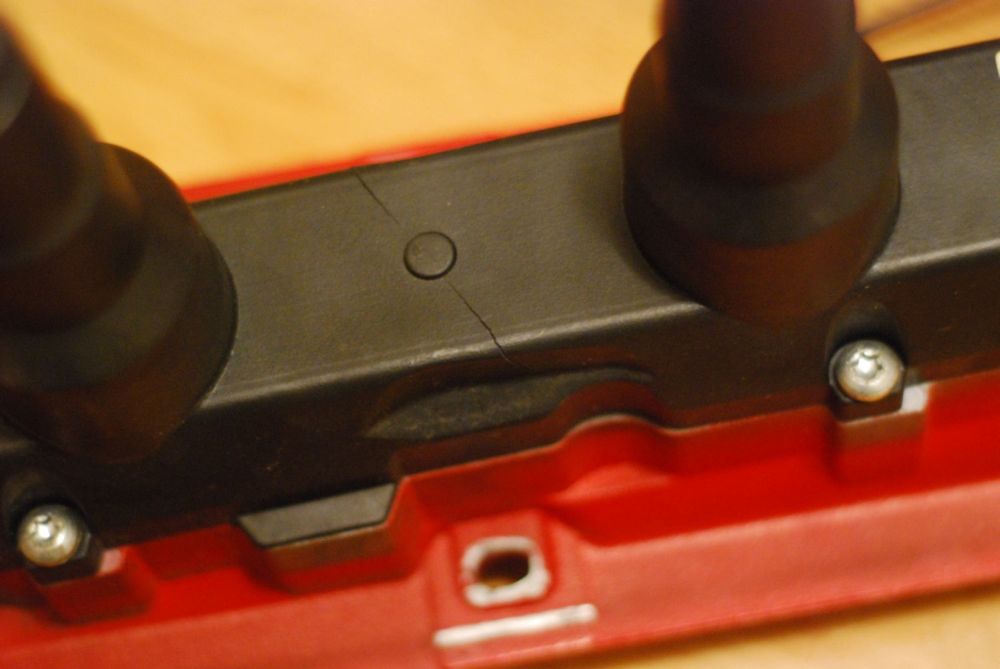

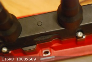

Proovisime ka Saabuga erinevaid variante kuni lõpuks jõudsime DI kassetini. Minu sümptomiteks olid haige katkumine kiirendamisel ja vahel ka tühikäigul puterdamine. Õnneks oli vana kassett olemas ja see töötas paremini kui uus kasutatud, millesse oli mõra tekkinud, mis põhjustaski need jamad. Põhjus, miks üldse hakkasin kassetti oli see, et pidasin BPC klapi jukerdamist esimese süüks, kuid näed, vahetatud kassett tekitas uue jama hoopis.
Kui pead silmas välisel vaatlusel nähtavat mõra kasseti plastikkaanes, mis on paljudel vanematel kassettidel, siis see on puhtalt kosmeetiline ja ei põhjusta veel mingeid jamasid. Kui kassetilt kaane maha keerad ja asja ehitusega tutvud, saad aru.

See puhtalt kosmeetiline mõra oli ca 2mm mõra mis jooksis mööda piibu külge.
No minu mõra oli ikka väheke teistsugusem ja otsene jamatekitaja.

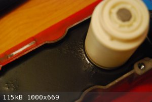

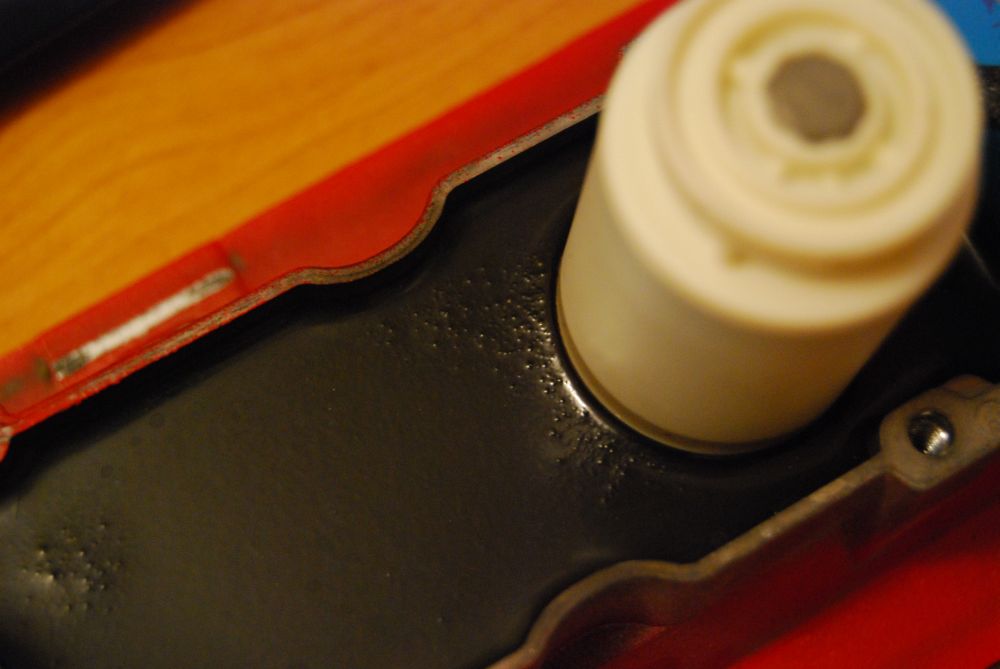

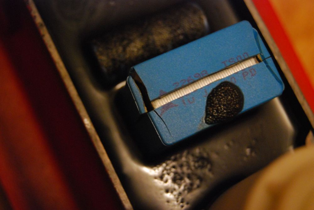

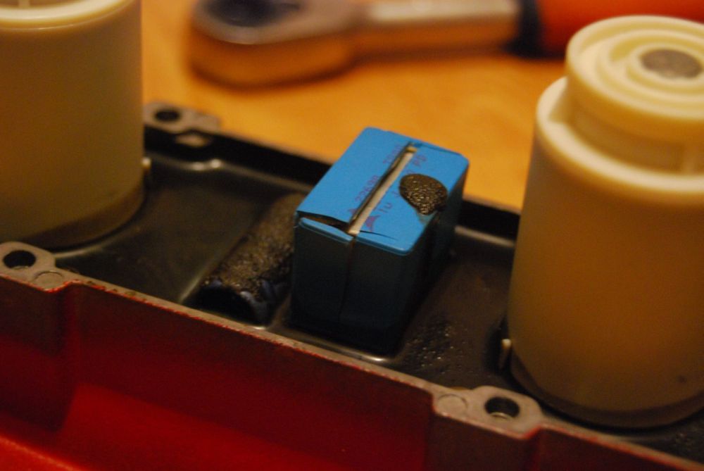

Ka mul oli sellel jukerdaval DI kassetil väljas pisikene mõra. Võtsin kasseti pooleks - ka see pragu oli kosmeetiline ja sissepoole ei jõudnud.

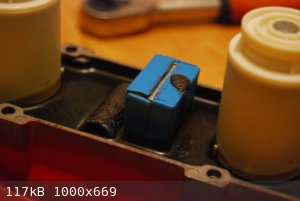

Küll leidsin midagi muud huvitavat sisemusest. Mingi elektrooniline karp oli mitmeks pragunenud. Niivõrd elektroonik ma pole, et saaksin aru, mis see on aga tundub, et ega sellist karpi enam ei vaheta.
Mootori pöörded ebaühtlased peale sõitu
Postitatud: T Sept 08, 2015 22:44
Postitas wilddog
Sellised sulamisjäljed pole normaalsed. Kassett vigne seetõttu. Kas kuumust mootorist liialt või elektroonika viga, et sulab.

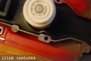

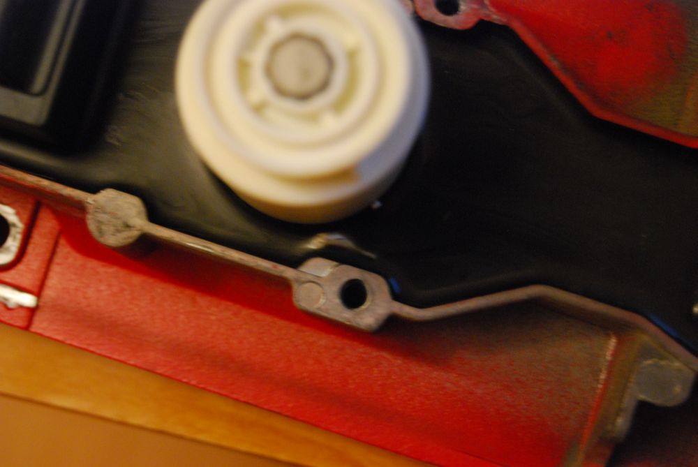

1 ja 2 silindrijuurika juurest vasakult lugedes (näoga mootori poole) on näha selliseid kummalisi mulle. Ma esimest korda näen kassetti seest, seega kommenteerida ei oska.
Kuum süda on muidugi hea temakeste puhul. Aga need mullid tunduvad olevat justkui tootmise ajal tekkinud. Lisaks ühe silindrijuurika juures selline huvitav valge tükk leeme sees.
