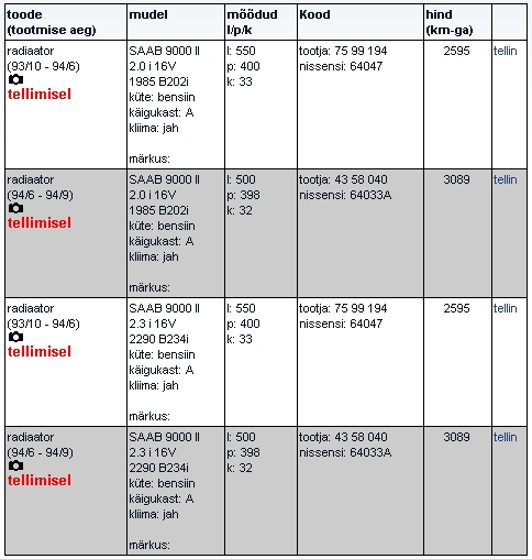

kas sobib ka 2.0 või peab kindlasti 2.3olema

Kui sa vaatad radiaator.ee-s radiaatorite jooniseid siis sa näed, et need on erinevad.
N Veebr 01, 2007 21:38
Algselt postitas: stennadi
Oot-oot, ei ole ju!
Seal annab 95 aasta automaadi-kliimaseadmega tonnisele kokku 4 erinevat valikut. Need on omakorda paarikaupa samade tootekoodidega. Näha on et ühek 2,3 versioonil on sama kood mis ühel 2,0 versioonil.

No aga ikkagi on ju võimalus et üks radikas ei sobi ? või ma saan valesti aru?
R Veebr 02, 2007 6:39
Kõik nad saab sobitada.
