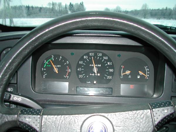

Kas selline temperatuur täiesti töösoojal mootoril on normaalne?
vanal saabil oli asi enamvähem vastupidi, aga alguses oli küll täpselt keskel see temp. nool.
Kas peaks termostaadi ära vahetama?

Minu oma on ka täiesti keskel. Vahepeal siin hakkas tolknema allapoole, bensukulu läks lakke, auto soojendus oli kasinavõitu. Peale termostaadi vahetus kõik jälle normis.

pildil nähtava autoga ju kylm sõita....( muidugi tingimusel, et temp. andur korras)

külmalt käima pannes ja lasta töötada,siis peaks seier tõusma üle poole ja siis kukubki alla keskmist ning jääbki edasi tagsi "tolknema".Võib ka proovida nii, et panna külmalt käima ja katsuda lõdvikut,kui see läheb peale termostaati leigeks siis on miskit pees.Õige on vast see kui peale termostaati on voolik sinnamaani jahe,kuniks moto saavutab õige töötemperatuuri,siis pauhh....
hmm, ma arvasin, et ongi normaalne kui külmaga vaiksel sõidul temp natsa vähem näitab. aga kui see ongi põhjuseks, et bensukulu linnasõidul 15l peale on tõusnud , siis peab ka vist termostaadi vahetusele mõtlema. Suvel oli linnasõidul u 12 sajale ja 3 l tõus on justkui pisut palju.
Tartu linnas on muidugi liiklus ka selline stop´n go...:(
Nimevahetus vl -> Veiko
vanal saabil oli algusaastatel alati seier täpselt keskel aga mingi aja pärast hakkas jamama ja kuigi vahetasin termostaati kolm korda ei saanudki seda enam selliseks nagu algul oli. jägi tolknema ja päris laias skaalas.
praegu on nii, et kui kohapeal auto käib, siis tõuseb seier rahulikult üle poole, kuni ventilaator käima läheb ja maha jahutab - siis muidugi langeb alla poole ja jääb nii tolknema.
põhiline probleem on mul ikka see, miks pika sõidu peal(pilt on tehtud hekel, kui olen juba 150 km järjest sõitnud, välistemp oli vist ca 0) tem. näidik ei ole mitte keskel vaid heal juhul veerandi peal.
aga kuna see on odav jubin, siis vahtan ta peale neid kommentaare ikka ära ja vaatan mis näidik ja bensukulu teevad.

muidugi vaheta ära. kallim see ca 240 kr. maksab.
ja uuri neid kraade ja kuula arvamusi.
ja ka sellepärast ongi kytusekulu ka suur, et mootor liiga kylm . ja mida suurem temp termostaadil, seda kiiremini salong ka soojeneb.
mina ikka 92 kraadi soovitan meile siia põhjamaale.... aga seda vist esimeses poes pole- tuleb nats otsida.
mul kondita auto ja seepärast ei tea, kuidas kont seda temp hoiab.

Tarmiit, kui sul see seier kiirelt üles tõuseb ja seejärel alla poole kukub, tähendab see seda, et jahutussärgis on õhk ja vajab õhutamist. Pidavat 900 tüüpviga olema. Mul teeb ka seda ja kui ilm jälle kubab õues miskit teha siis õhutan ära.
Õhuklomp takistab termostaadil avanemist ja seetõttu temp. tõuseb kiiremini. Lõpuks läheb selle õhuklombi surve nii suureks, et klapp avaneb ja vedelik kohinal radikasse tormab. Temperatuur langeb järsku selle peale.

Jään eriarvamusele..:) nimelt termostaat ei ole lihtsalt kinni-lahti agregaat, ta võib ka natuke avatud olla.
Ma võtan nüüd natuke suu vett täis ja räägin selle põhjal, mis tundub meenuma. Termostaat avaneb ülevalt alla, õhk koguneb justnimelt termostaadi alumise külje peale ja tekitab lisarõhu sinna. Tänu sellele ei saa termostaat avaneda. Kui liialt kaua sedasi sõita läheb termostaat õhtule kuna peab pidevalt üle kuumenema selleks, et avaneda. Seega õhutada tuleb sooja mootoriga kui termostaat lahti on ja õhu üles laseb. Korpuse peal on ventiil.
Mina ei ole veel näinud ühtlasel sõidul kõikuvat seierit. Kui niimoodi kõigub, peab kusagil miski viga olema.

Niisiis. Ütleks ka siis paar sõna sekka selle termostaadi kohta. Et kuna neid klassikud sai ikka üsna mitu üle peetud, siis mõningane kogemus olemas termostaadi avanemise ja sulgemisega.
Tegelikult peitub tõde kusagil cyberi ja ivometsa väidete vahepeal. Ehk siis kui väljas on külm (miski 20 ja rohkem külmakraadi), siis on tõesti seis selline, et seier tõuseb natuke üle keskmise, kusagil 2/3 peale, siis avaneb miskil hetkel termostaat ja pahinal tuiskab plokki radikast miski -20 peal olev jahutusvedelik. Selle peale kukub seier all miski 1/3 peale, kust siis tõuseb keskele ja jääbki sinna. Ehk siis pendeldamine toimuks külma ilmaga ja ainult ühe korra.
Kui seier edaspidi ka pendeldab, siis tuleks hakata vaatama esiteks termostaati, kui see ei aita, siis seda, et ega radikas pole miskit pidi umbes. Kui radikas on umbes, siis on jahutusvedeliku normaalne ringvool häiritud ja võib põhjustada ka korraliku ja tutika termostaadi töötamises anomaaliaid.

Aga kui temperatuur kipub juba praeguste ilmadega klassikul alla poole tunni sõiduga Tallinnas üle keskpaiga ronima, on see loomulik?
Ivometsa jutt radika aurama hakkamisest andis vähemalt selle teadmise, et see võib olla märk termostaadi klapi avanemisest ja kuuma jahutusvedeliku jõudmisest radikasse.
Saan ma õigesti aru, et lisaks klapi avamisele-sulgemisele juhib ka jahutusventilaatori käivitumist-seiskumist seesama termostaat?
Ja mis on nende erinevate temperatuuridega termostaatide plussid-miinused?
Kui tihti klassikul termostaati vahetada tuleks?
Kuidas kindlaks teha, kas jahutussüsteem töötab täiesti korralikult?

1. mootori soojenedes tõuseb ka vee temperatuur.radikas jääb kylmaks.
2.temperaratuuri tõus jätkub (skaalal ca keskele või nats yle selle)peaks avama termostaadi ja soe vesi saab minna radikasse.
jahutussysteemis tekib rõhk, ehk kummivoolikud lähevad survesse
3.kui 2 olukorda on liiga palju siis radikas temp tõuseb nii palju et termolyliti lylitav funi tööle. ( funi korrasolekut saab kontrollida, kui yhendada radika anduri peal otsad omavahel kokku) andurit nii kontrollida ei saa.anduri avamis temp. kuskil 90...104. olenevalt tyybist jne.
