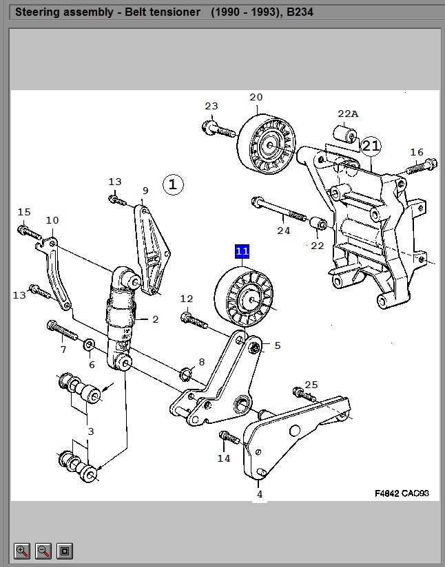

täpselt ei tea, kas on tegu sama skeemiga (97a)
aga puudu peaks olema selline rullik
Postitusi: 14479
Äkki nii ... ?
Vähemalt osa 11 kood on 40 29 930

kas lühema rihmaga ja ilma selle rullikuta saaks hakkama?
NG-l ntx on selline võimalus, kuid kogu rihmasüsteem on hoopis teistsugune.
Postitusi: 14479
Rull on pinguti küljes... Kuidas sa ilma selleta?? Saan aru, et lühema rihmaga eemaldad kondi vms.. aga see koht on kuidagi kahtlane...

Nagu ma aru saan, siis pingutirull on terve
Postitusi: 14479
Algselt postitas: kustus
emm...
Algselt postitas: que
aga selgus, et pingutav ketas pani kala...
Sain ma valesti aru??

que skeemi peal paistab, et ratas nr. 20. Ma alles vahetasin, siis 11 oli paremas korras, kui 20.

see ongi rulli kohta :poke:
j ilma selleta ei kannata kohe ühtegi rihma panna

igatahes suured suured tänud roomlasele, kes viitsis pühapäeva hommikul minuga mööda tartut tiirutada ja ja jyrile, kellel sain rulli, mõõdud olid tiba teised aga istus, loodame, et jääbki istuma ;)
