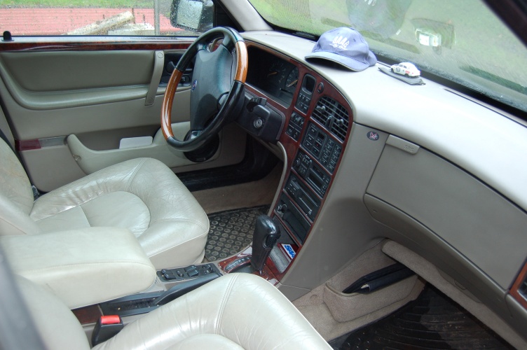

Algselt postitas: MadMan
Puitsisu on täiesti olemas, D116.
Hr. vmaster vast ei pahanda;) kui kasutan tema autost pildi õigest griffini sisust.
Ustepolstritel puitimitatsioon.
