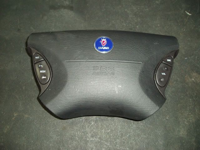

Kas 9-5 1999-2004 rool sobib tonnisele? Välimuselt on sama, aga lisaks on nupud. Kui nuudid sobivad, siis kas padi ka tonnise elektroonikaga kokku sobib? Tegelikult huvitavadki ainult need nupud - viimase aasta tonniste roolidel on need nupu kohad isegi olemas.
Sarnane rool on ka esimese otsa 9-3

Nuudid ei sobi.

Aga klassiku ja tonnise ?

See nuppudega 9-5 padi sobib ilusti tonnise roolile, veidi tuleb modida, et nupud istuksid. Mul on see elusuuruses olemas ;) Ainuld et nuppudele ei leia eriti funktsiooni...
Padja sobivust ei oska kommenteerida.

vasakud nupud saaks ühendada püsikiiruse hoidjaga. et paremad nupud hääletugevust reguleerima hakkaks tuleks natuke raadiot lammutada ja ümber ehitada.
Kas sul on 9-5 padi tonnise rooli küljes? Kui jah, siis kas SRS tuli ei hakanud armatuuris põlema, kui padja ära vahetasid?
Kui võttad akkult eelnevalt klemmi maha ei peaks põlema hakkama.
Mul on ilma airbagita auto, niiet mingit tuld ei põle :)
Kahjuks ei oska airbagide ühilduvust kommenteerida.
Aga kuidas plaanid roolinupud muu autoga ühendada, tonnisel pole ju vabu kontaktrõngaid roolil. Vähemalt MY92 isendil ei silmanud, võibolla uuematel on.
Mingi wireless ühenduse saab muidugi ka aretada, bagi all on ruumi, et veidi elektroonikat sinna paigutada.

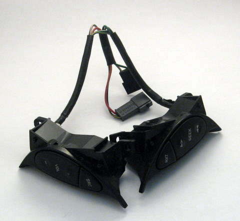

nii, nupud käes ja nüüd tuleb mõelda, mis nendega peale hakata :)
