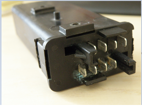

See läbikäidud teema ja asub siin
Koos paari pildiga.

Just täna jootsin oma keskluku plokil releede jalad üle ja hakkas jälle toimima. Ei hakanud mingite lakieemaldajatega jamama, jootsin 400 kraadiga julmalt läbi laki ja tõmbasin tinapumbaga möga ära. Jootsin uue tina peale ja hakkaski tööle. Kokku 10 min.

Nii...võtsin siis selle relee lahti ja oioii..milline see seest oli. Proovisin need jalakesed ülejoota ja siis olid veel need rajad suhteliselt pekkis, ühendasin juhtmetega. Panin uuesti kokku ja ei miskit tegi natuke häält ja see oli ka kõik. Ei toimind:conf: seega ehk kellegil on mulle pakkuda seda releed. Peaks olema selline mis sobib 87a omale. :)

Ml see kiri suht maha kulund aga loen miskit sellist välja 8591 208 :conf:
N Mai 13, 2010 22:37
8591208 öeldakse klassiku ('86 kanti) oma olevat..:P Aga samasugune näeb välja..:D "electronic unit"..:D
