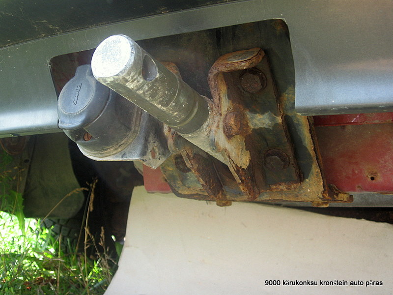

Aitähh mehed ! Sain asja funkama. Lisan pildimaterjali, (tulevastele põlvedele ja minusugustele) mis ei pretendeeri absoluutsele tõele.
Ühes ei ole ma päris kindel, kas käepide on ikka õiges asendis selle kuuskant splindi otsa lükatud või on siiski võimalik ka nii, et käepide oleks tavaolekus mitte "kell 12" positsioonis, vaid siiski kusagil "kell 14" positsioonis.
(P.S. konks on mul ka müügis, vt. varuosa teemat)
Kronsa ise näeb välja selline:
