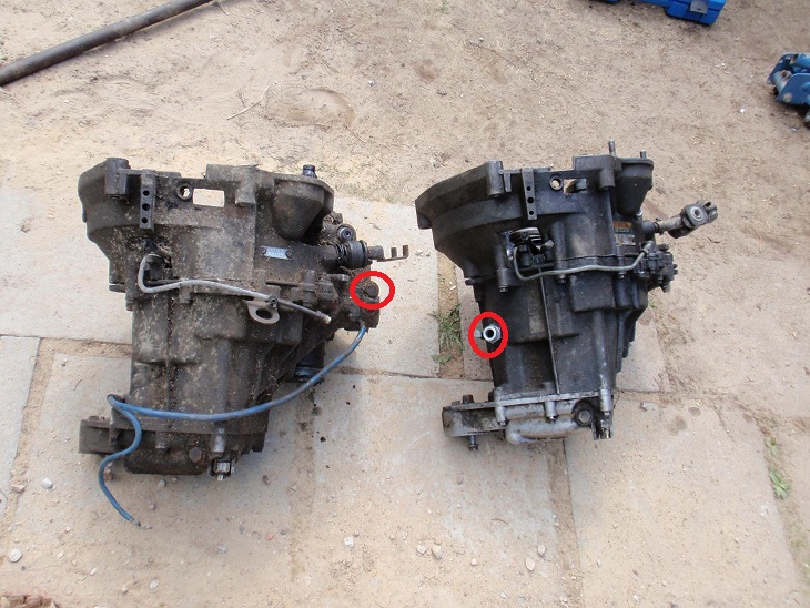

Käigukasti peal peaks kork küll olema aga varrast seal olla ei tohiks. Korki lahti saada on muidugi omaette ettevõtmine. Seb`i autol keerasime 1,5m pika raudtoruga seda lahti. Ideaalis on see vist õli sissevalamise kork.

Ikka vars peab olema, 94a. omal peaks FM koodiga kast juba olema. Vanematel tonnistel toimus õlitaseme mõõtmine teistmoodi.

Mis võimalused siis veel olemas oleks, et sinna õli juurde valada?
1. Vanem kast vasakul, ja õlitaseme kontrollimiseks tuleb võtta tagantpool kork lahti ja sama varrega mis mootori õli taset kontrollitakse.
2. Parempoolsel - uuemal on see ees ja vars juba seal.

Jõuti ette, just sellest parempoolsest tegingi pildid ja tahtsin näidata, et vähemasti minu kastil on varras kohe sees.
See on vist FM-seeria kast? Nendel peaks pooltelje lähedal olema kolm korki - ühest valatakse õli sisse, teine on taseme kontrolliks ja kõige alumine õli väljalaskmiseks. Kapoti alt neid eriti hästi ei näe, tuleb alla ronida.

Mul siin selline mure hoopis, et ei leia kasti õli välja laskmise punni ülesse. Kast ise on selline mis on D116 pildi peal parempoolne, ehk siis see millel on mõõtevarras. Ainuke punn mis kahe silmapaari peale suutsime tuvastada oli sellest mõõtevardast natuke all pool. Aga see punn on kuidagi kahtlaselt kõrgel õli välja laskmise jaoks. Ehk oskab keegi mind suunata?

Algselt postitas: looderdaja
Tänud ette:)
GM kastidel ei ole väljavalamise korki. Voolik sisse ja tasakesi tuleb välja;) Või pöördu olivahetus kohtadesse tõmbavad välja.

1.Tasemeava asub kasti tagaküljel ja jääb täpselt abiraami taha peitu.
