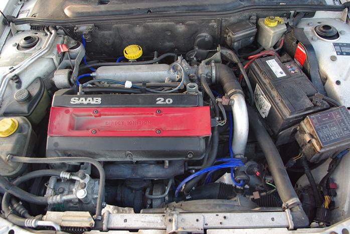

Need sinised voolikud tasuks kindlasti üle kontrollida ja soovitatavalt isegi vahetada silikoonide vastu.
Siduriga pöörded kukuvad järsult ja keskmine kütusekulu 1,5l/100-le
Postitatud: T Mai 31, 2011 23:10
Postitas sebastian
1.Siis veel see jäme kummist 90-klaadine "põlv". Kontrolli, kas pole pragusid ja kas on korralikult kinni.
2. Selle "põlve" mootoripoolse kinnituse all (ehk siis throttle body all) on veel üks voolik, mis läheb otsaga tühikäigu klappi. Juhtub vahest, et selle vooliku kinnitus (väike pronksist 15mm läbimõõduga toruke) tuleb throttle body küljest liimist lahti ja lihtsalt ripub seal. Kuuled kohe, kui järsult gaasitrossi tõmbad..
3. Kui oled suitsumees, lüli konditsioneer "ECON" peale, et vent pidevalt ei huugaks, puhu suitsu mootorile ja samas tõmba gaasitrossi. Peaksid nägema, kust lekib...
Väljas tugev tuul, siis see trikk ei õnnestu :cool:

Üldiselt saab ka voolikuid vaadates ja liigutades aru, kas lekib või mitte. Need jämedamad vollad, mis BPC klappi lähevad, on juba silikoonid ega tohiks vanast peast lekkida. Kõige suurema tõenäosusega annavad alla just need peenikesed 4 mm voolikud. Muidugi peavad kinni ja lekkevabad olema ka kõik muud voolikud, mis kapoti all on.
