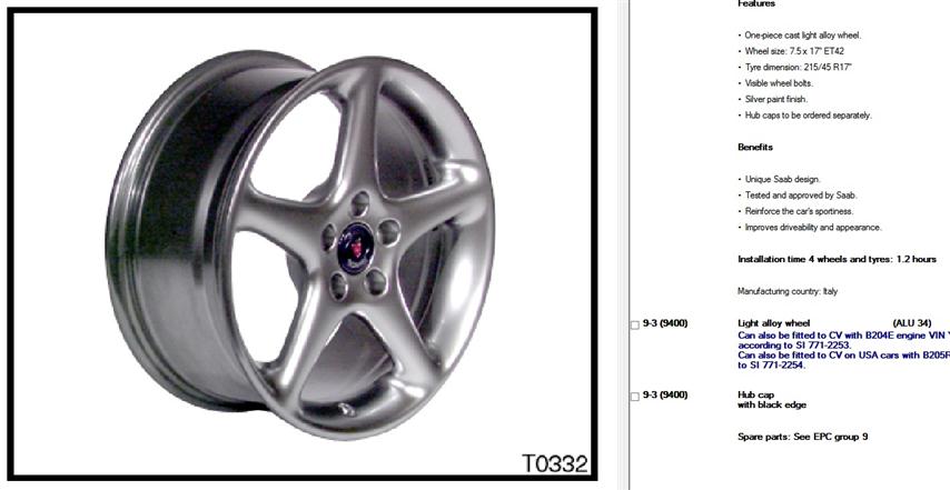

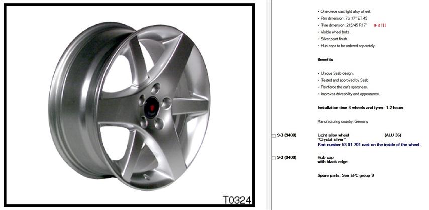

Paar täpsustust 9-3(98-03) kohta
Viggeni originaalvelg on (ALU34) 17"x7.5, ET42, rehv 215/45
Aerol (ALU36) 17"x7, ET45, rehv 215/45

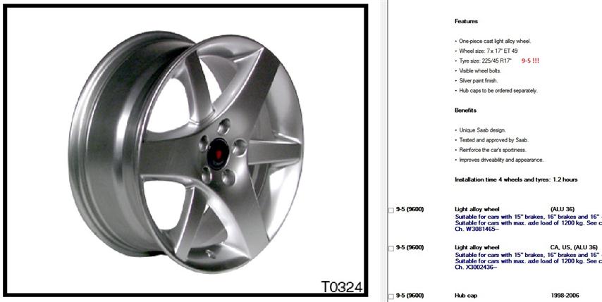

Viggeni originaalvelg on (ALU34) 17"x7.5, ET42, rehv 225/45
Pange tähele, et OG9-3 ning OG9-5'le on tehase poolt erinevad rehvimõõdud soovitatud!!!!

#107
N Mai 05, 2011 16:22
Muutsin ära. Samas ei ole OG9-3 puhul 17x7.5, ET42 puhul (isegi madaldusega) 225/45 rehviga probleeme. 9-5 kohta ei tea.
Lähtudes oma kogemusest, milline rõve punn nägi 215 laiusega rehv välja 6.5" saabi veljel
Pilt,
siis 7" laiale veljele 225 laiusega rehvi ei paneks; tegelt ei tea, rehvid on ka eri tootjatel veidi erinevad(kuigi mõõt sama, on tootja soovituslik velje laiusevahemik erinev...).
